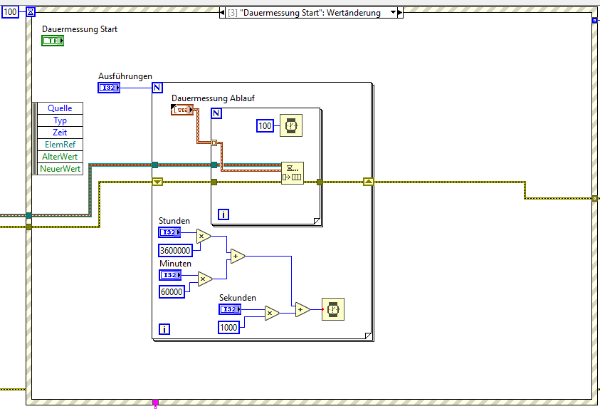

Ich bin noch immer recht neu in LabVIEW und versuche gerade eine Anwendung zur Automatisierung von Dauermessungen zu erstellen. Dabei geht es vor allem um Messungen die aus 2-5 Schritten bestehen und in bestimmten Zeitabständen (stündlich, täglich usw.) wiederholt werden müssen.

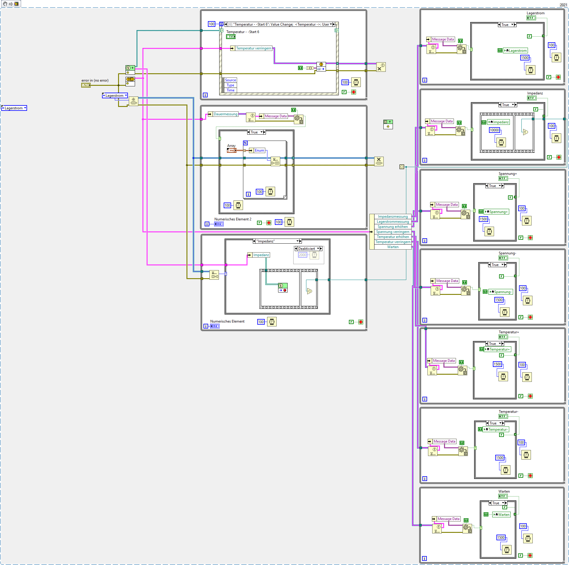

Um dies zu realisieren wählte ich zunächst den Ansatz einen Queued Message Handlers, indem ich die Queue mit Array Inhalten (bestehend aus einem Cluster mit einem Enum zur Schrittauswahl, einem Integer zur Auswahl Anzahl und einem Integer zur Auswahl der Wartezeit) fütterte. Dieser Ansatz funktioniert auch ziemlich gut, bis auf einige Funktionen, die dadurch nur bedingt möglich sind. Und zwar: mein größtes Problem ist, dass die einzelnen Messungen (Lagerstrom/Spannungsmessung, Impedanzmessung) und die anderen Vorgänge während der laufenden Dauermessung nicht einzeln ausgeführt werden können, auch wenn sie nicht verwendet werden. Mir ist natürlich klar, dass das aufgrund der Casestruktur so ist, also habe ich zunächst versucht bei den Einzel-Events die Schritte mittels "Element vorne einfügen" in die Queue zu füttern. Das funktioniert zwar, jedoch wird der Vorgang erst ausgeführt, wenn der aktuelle Vorgang fertig ist (falls eine längere Wartezeit geplant ist - unbrauchbar). Ich habe alles nach Antworten durchgesucht und auch die LabVIEW Core 1-3 Learnpaths durchgemacht, ohne eine bessere Idee zu finden als die, die ich heute aufgebaut habe.
Bei diesem Ansatz befinden sich die einzelnen Messungen (und andere Vorgänge) in separaten While-Schleifen mit Case-Strukturen. Diese werden dann mit Hilfe von Meldern ausgeführt. Die Meldungen für einzelne Ausführungen werden dabei aus der Event-Struktur gesendet. Die Meldungen bei einer Dauermessung werden mit Hilfe eines QMH (fast nach dem alten Entwurf) in Form von User-Events (für die zuvor genannte Event-Struktur) generiert. Insgesamt habe ich also drei Haupt-While-Loops, die für die Ausführung zuständig sind und sieben weitere While-Loops mit den Messungen/Vorgängen.
Mir ist bewusst, dass ich mit diesem Ansatz gegen viele Richtlinien von LabVIEW verstoße und ich bin deshalb auch selbst unzufrieden mit meiner "Lösung", auch wenn sie (zumindest für mich) zu funktionieren scheint. Nach nun knapp zwei Wochen muss ich allerdings zugeben, dass mir keine bessere Lösung einfällt und suche deshalb hier nach Hilfe.
Beim Aufruf der "notifier_main - Kopie.vi" führt der Start-Button eine Dauermessung mit der im Array ausgewählten Reihenfolge aus. Die LEDs sollen dabei die Ausführung der einzelnen Messungen/Vorgänge andeuten. Rechts neben den LEDs kann die Einzelausführung vorgenommen werden.
Ich hoffe, dass ich mein Problem, sowie die Ansätze verständlich rüberbringen konnte und bin für jede Anregung/Kritik offen und dankbar.

Zitat:Das funktioniert zwar, jedoch wird der Vorgang erst ausgeführt, wenn der aktuelle Vorgang fertig ist (falls eine längere Wartezeit geplant ist - unbrauchbar).
Ich habe jetzt nicht in deine VIs geschaut, aber mal eine allgemeine Anregung:
Wenn man 1000s warten will, kann man das so machen:
1. man wartet 1× 1000s
2. man wartet 20× 50s
3. man wartet 50× 20s
4. man wartet 1000× 1s
Such dir eine (für deine Anforderungen) passende Option aus… Big Grin

Zitat:Somit läuft diese Schleife eine bestimmte Zeit (was ja auch alles andere als optimal ist in der Event-Struktur).
Hier liegt dein Grundproblem!
Ein Event sollte immer so schnell wie möglich abgearbeitet werden! Wenn du dagegen eine stundenlange Wartezeit einfügst, wird dein Programm nie vernünftig funktionieren…
- Das Aufrufen einer "Ablauf Dauermessung" sollte ein anderes Event sein als das Warten auf den nächsten Step. Keine geschachtelten Schleifen im Event!
- Ein "Wait ms" mit einer Wartezeit im Stundenbereich sollte NIE verwendet werden, egal ob in einem Event oder nicht…

(21.12.2021 10:41 )GerdW schrieb:  - Das Aufrufen einer "Ablauf Dauermessung" sollte ein anderes Event sein als das Warten auf den nächsten Step. Keine geschachtelten Schleifen im Event!
okay, dann werde ich das wohl überarbeiten müssen.. passt der allgemeine QMH Aufbau dafür, oder muss ich da eine andere Lösung suchen? Momentan weiß ich leider nicht wirklich wie ich das umsetzen soll..
Zitat:- Ein "Wait ms" mit einer Wartezeit im Stundenbereich sollte NIE verwendet werden, egal ob in einem Event oder nicht…
Das war mir leider bis jetzt nicht ganz klar. Was ist denn die "best practice" für solche Fälle?

Zitat:Das war mir leider bis jetzt nicht ganz klar. Was ist denn die "best practice" für solche Fälle?
Das hatte ich doch oben schon geschrieben: statt einmal 1000s zu warten kann man auch 1000× 1s warten. Oder man wartet bis zu einem bestimmten Timestamp, natürlich auch mit 1s-Intervallen…

wenn ich richtig verstehe, muss dann nach jeder Sekunde ein neues Event mit dem Vorgang "Warten 1s" kommen? Müsste dafür nicht auch eine For-Schleife mit einer bestimmten Iterationsanzahl verwendet werden?
In diesem Fall wäre während dieser Ausführung ja auch die Case Struktur "geblockt".

Zitat:wenn ich richtig verstehe, muss dann nach jeder Sekunde ein neues Event mit dem Vorgang "Warten 1s" kommen? Müsste dafür nicht auch eine For-Schleife mit einer bestimmten Iterationsanzahl verwendet werden?
Verwendest du einen QMH oder eine "event-based statemachine"?
Wenn du, wie geschrieben einen QMH verwendest, dann schickst du einmal einen Befehl "Wait until t+1000s". Der entsprechende State im QMH wartet eine Sekunde und sendet sich selbst "wait until t+999s", usw.…

ich habe auch mal (als eher Unerfahrener) ein Blick draufgeworfen und ein Snippet für die anderen erstellt (zumindest als grobe Überischt als Bild, haben ja nicht all zu viele lv21).
Ich habe bisher gute Erfahrungen mit dem QMH von Delacor gemacht (DQMH aus dem VIPM) und so wie ich das hier verstanden habe, passt der sehr gut für deine Aufgabe.
Hier die Frage, muss Temperatur+ und Temperatur- separat sein (passieren die gleichzeitig?) sonst liese sich das zusammenfassen (auch ohne DQMH).
Musst du warten bis die anderen fertig sind? Oder wozu dient die Occurence? Hier solltest du aber nicht die Schleife blockieren, nur damit du auf das Ergebnis wartest.

jetzt habe ich mal deine VIs angeschaut - und habe Fragen über Fragen…
- In deinem Beispiel gibt es einige Loops, wo du Referenzen nicht durchverdrahtest: das solltest du dringend nachbessern…
- Warum überall diese ganzen Wartezeiten? Wenn du einen Ausgang an- und ausschalten willst, kannst du auch eine Loop verwenden und brauchst keine zusätzliche lokale Variable mehr…
- Warum Wartezeiten in Schleifen, die sowieso (endlos) auf einen Notifier warten?
- Ich hoffe, in deinem "richtigen" Programm gibt es eine Möglichkeit, das Programm auch (sinnvoll) zu beenden?
- Du hast von einem QMH geschrieben, dein VI basiert aber auf Notifiern, UserEvents und dann auch noch irgendwelche Occurances!? Wieso dieser Mix aus gleich drei verschiedenen Elementen?
