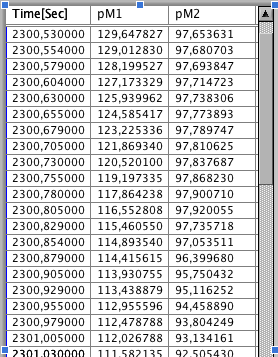

Im TestVI.vi möchte ich die Elemente mit der folgenden Form wandeln:
T(n) = T(n) - T(0)
Also als Ergebnis muss das rauskommen:
T(0) = T(0) - T(0) = 0
T(1) = 10,5 - 10 = 0,5
T(2) = 11 - 10 = 1
etc
Dann muss das Ergebnis (also die Differenzen) als Element in Format into String angeschloßen werden.
Hat jemand eine Idee?

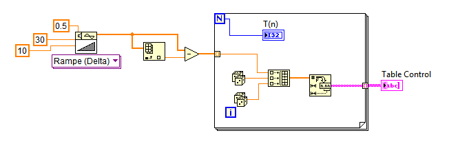

Z.B. so:

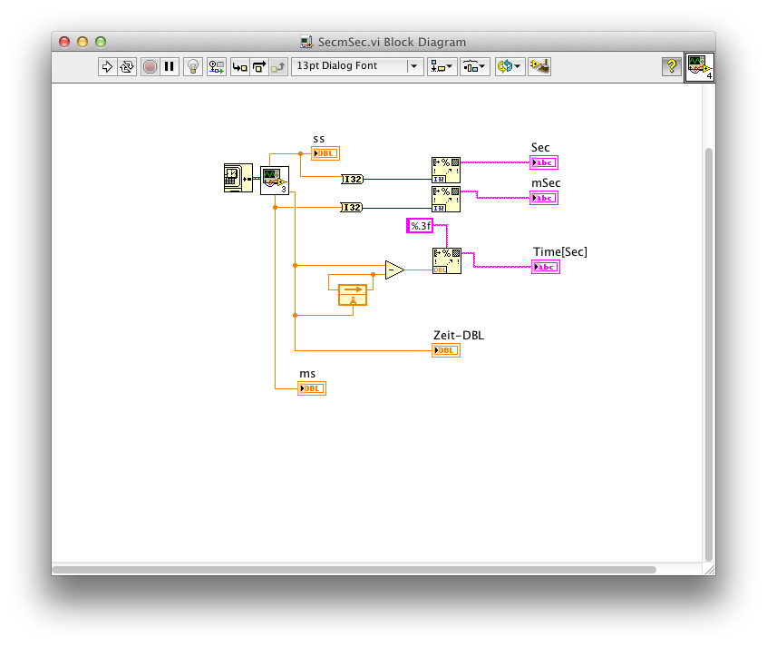

Die Rampenerzeugung war eine Simulation für aufsteigende Werte. Leider klappt es nicht mit meinem Versuch. Anbei die Abbildung des VI's. Time[Sec] ist die Summein Sekunden von Millisekunden+Sekunden+Minuten. Diese soll als Differenz abgebildet werden. Wie kann ich beim Start der Messung den ersten Wert "storen" damit ich ihn von allen Werten subtrahieren kann?

zum "Merken" eines Wertes nimmt man ein Schieberegister oder FeedbackNode. Wenn man nur einmal was merken will, dann z.B. mit einer Casestruktur/Select-Funktion arbeiten!

- eine Whileloop könnte man sofort wieder beenden
- eine FOR-Loop kann auch mit skalaren Werten umgehen…
- statt eines Schieberegisters könnte man eine FeedbackNode nehmen, die ist gleichwertig und braucht keine Schleife…

Damit habe ich auch probiert, aber der Feedback-Node gibt jedes Element wieder... Ich möchte nur den Ersten. Wie kann ich das zuweisen?

dann musst du nur den ersten Wert im FBN speichern…

Hartnäckigkeit hilft! Big Grin Problem gelöst!
Im Anhang ist die Lösung auch als VI.
