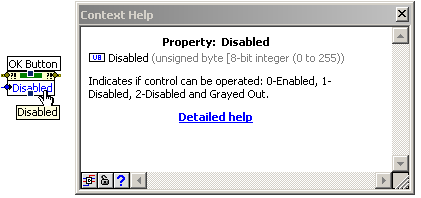

ich möchte schlicht und ergreifend Bedienelemente deaktivieren und ausgrauen, wenn sie nicht benötigt werden.
Hierzu ein Bsp.: ich stelle die Messwerte meiner Messkarten auf dem FP dar, d.h. Temperaturen, Spannungen und dig. Ports. Dabei gebe ich dem User die Möglichkeit zu wählen, was er sich anzeigen lassen möchte, d.h. er kann jeden Kanal ausknipsen, wenn er will. Bei den Spannungen gebe ich dem User weiterhin die Möglichkeit der Skalierung nach dem Schema mx+b. Wenn der User nun aber nur Temperaturen messen möchte, dann ist doch die ganze Skaliererei der Spannungen überflüssig - klar. Daher möchte ich die Bedienelemente für die Skalierung einfach deaktivieren und ausgrauen, oder aber komplett ausblenden, je nach dem, was machbar ist.

ich glaube, das Thema hatten wir auch schon einige Male.
Antwort: Zu jedem Frontpanel-Element gibt es die Property-Node "Disabled", die zur Laufzeit gesetzt werden kann:

Hallo Jens,
vielen Dank für den Tipp. Nach etwas Suchen hab ich's gefunden und hinbekommen.

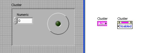

Ich grabe hier mal was altes wieder aus - auch wenn wir es schon ein paar mal hatten - mich würde mal interessieren ob es diese Möglichkeit auch für ein Cluster gibt. Hintergedanke is folgender, ich lese daten ein und schreibe die in mein Control, gleichzeitig übergebe ich einen Wert für die Aktivierung / Deaktivierung der jeweiligen Gruppe von Controls. Bisher habe ich für jedes Control ein Property Node, was nich nur blöd ausschaut sondern auch sehr nervig ist! Kann ich ein Cluster, welches wirklich nur aus controls besteht (vielleicht wäre hier dann auch ein Array klüger) mit einem Property Node deaktivieren / aktivieren? Oder nimmt sich das vom Aufwand nichts weil zum schreiben und lesen dann das ganze erschwert wird?

(05.09.2011 07:51 )M@rRy schrieb:  Kann ich ein Cluster, welches wirklich nur aus controls besteht (vielleicht wäre hier dann auch ein Array klüger) mit einem Property Node deaktivieren / aktivieren?
Ähm, ich verstehe deine Beitrag nicht ganz, aber grundsätzlich kannst du doch auch ganze Cluster Aktivieren/Deaktivieren:
Dabei ist egal, ob sich in dem Cluster Controls, Indicators oder Decorations befinden Smile

Oh ... da hatte ich das sprichwörtliche Brett vorm Kopf, aber ja genau das meinte ich, danke dir.
