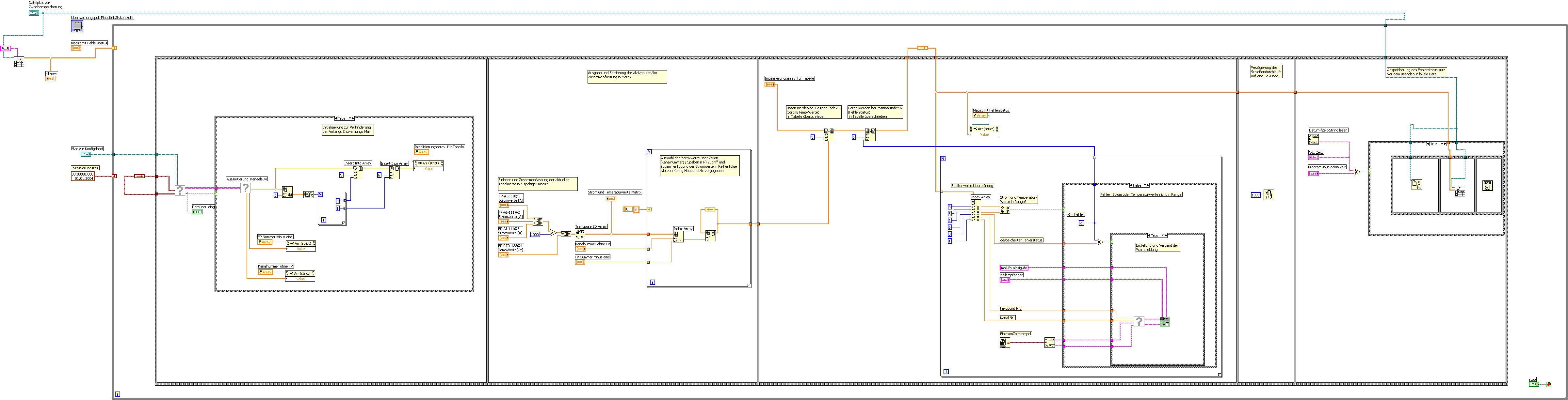

Hier eine kurze Einweisung und die Problematik:
Matrix mit Fehlerstatus
Die live Matrix, auf welcher alle Werte Konsolidiert werden:
• Spalte eins zeigt die Nummer des Fieldpointbausteins
• Spalte zwei zeigt die Kanalnummer
• Spalte drei listet das untere Limit auf
• Spalte vier listet des obere Limit auf
• Spalte fünf zeigt die Kanalindizierung mit welcher die Aktivität / Inaktivität eines
Kanals festgelegt wird. Die Initialisierungsroutine übernimmt hier nur Werte die in
dieser Spalte unter dem Wert 500 liegen
• Spalte 6 zeigt den auf dem in Spalte 1 und 2 indizierten Kanal gemessenen
Strom- / Temperaturwert
• Spalte 7 Zeigt den aktuellen Fehlerstatus eines Kanals – „1“ bedeutet hier „kein
Fehler“ während „-1“ einen Fehler zeigt
Die Konfigdatei
Untere und obere Limitwerte werden pro Kanal vergeben, da National Instruments eine
kanalspezifische Signalanpassung ermöglicht.
Die Programmlogik gewährleistet hierbei durch Vergleich (sekündlich) von Systemzeit
und letzter Speicherung der Konfig Datei als auch Aktualisierung beim Start die ständige
Verwendung aktueller Limitwerte.
Ich hoffe, ihr könnt mit dieser Einweisung etwas anfangen! ;o)
Die Problematik:
Die oben erwähnte live Matrix soll nun "aufgebohrt" werden und mit zwei neuen Dateneinspeisungen gefüttert werden. d.h. ist es generell möglich eine bestehende Matrix zu erweitern????
Falls ihr noch mehr Details bzgl. des bestehenden Programms wollt, einfach Anfragen!!! Freue mich über jede Anregung!!!
Grüße,
LabVIEWgruenling
P.S. Im Anhang findet ihr noch das Blockschaltbild vom erwähnten Programm!

Hallo!
Hab mir das Blockdiagramm durchgesehen.
Meine Schätzung hat sich bewahrheitet. Es handelt sich, wie auch sonst, um ein Array.
Das kannst Du natürlich problemlos erweitern.
Du mußt nur die Position der neu hinzuzufügenden Daten festlegen und sie entweder zum Schluß dort einfügen oder während der Erzeugung des Arrays die Daten an der entsprechenden Stelle anfügen.
Du mußt Dich nur ein kleinwenig mit den Arrayfunktionen auseinander setzen und vielleicht auch mal die Beispiel in LV ansehen. Damit wird das kein Problem sein.

Hallo Daniel,
Deine Beschreibung bringt etwas Licht in Dunkel.
Du möchtest die Matrix nicht erweitern (Spalte einfügen) sondern Werte überschreiben.
Soll in Deinem Array eine ganze Spalte überschrieben werden, oder nur ein paar wenige Werte?
Andreas
Geht nicht, gibts nicht!
02.06.2006, 10:43
Labviewgruenling Offline
Beiträge: 11
Registriert seit: Apr 2006
8.00
Bestehende Matrix erweitern!!!
Hallo Andreas,
die neuen Werte (Modulwirkungsgrad) sollen dirket unter die bestehenden Werte angezeigt werden. Insegsamt sind es in Summer 6 verschiedene Werte. (keine ueberschreiben der bestehenden Werte, sondern eine sog. Erweiterung der bestehenden Spalte mit neuen Zeilen)
D.h. also, bis jetzt werden 28 Zeilen in Spalte fuenf mit Werten beschrieben. Die 6 neuen Werte sollen nun dirket darunter (sprich Zeile 29 bis Zeile 30) eingelesen bzw. angezeigt werden.
