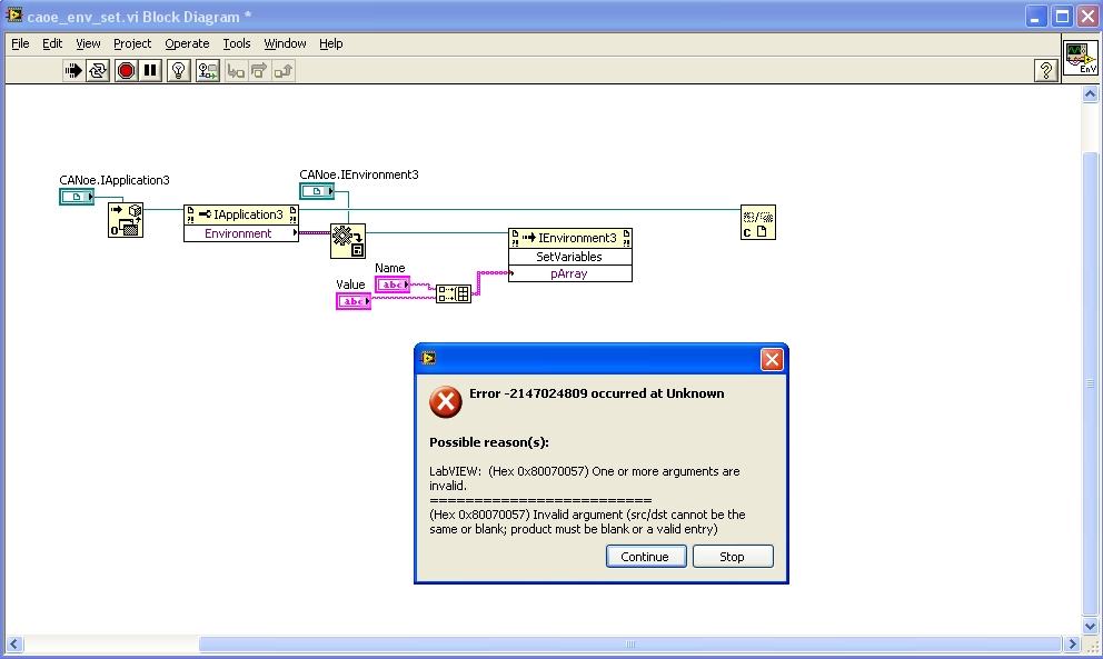

ich steh gerade vor dem Problem, dass ich eine Umgebungsvariable in CANoe bei einer laufenden Simulation über ActiveX schreiben will. Lesender Zugriff ist kein Problem, aber was mach ich beim schreiben falsch?
In der CANoe Hilfe heißt es zu der Methode "SetVariables":
Syntax: object.setVariables(vars)
vars: Two dimensonal array consiting of name (1) an value (2)
Also hab ich mal ein Array mit Name und Wert angelegt, weiß aber nicht, ob das so stimmt!
Im angehängten Bild ist noch die Fehlermeldung mit abgebildet. Ignoriert dabei, dass das zweite "Reference Close" fehlt.
Für Rat dankbar!

ok, hab's.
Na das war ja einfach! Manchmal sieht man vor lauter Bäumen den Wald kaum!
Sonstige .vi  caoe_env_write.vi (Größe: 15,22 KB / Downloads: 636)
Der Vollständigkeit wegen hier noch das Lesen der Variablen:
Sonstige .vi  caoe_env_read.vi (Größe: 14,79 KB / Downloads: 467)
