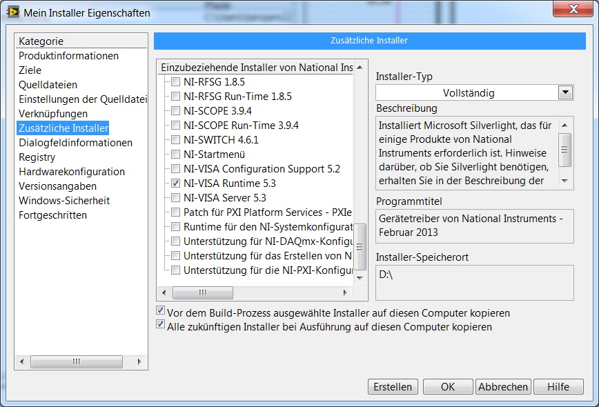

Und nicht vergessen,
wenn Du unter LabView die Schnittstelle benützt hast, musst Du auf jeden Fall diese erst wieder freigeben. Sonst bekommt Deinen EXE kein Zugriff auf die Schnittstelle.
Wenn beide Programme gleichzeitig laufen.

(11.04.2016 14:59 )Lucki schrieb:  Ist denn Visa Runtime installiert? Schau mal im MAX nach:
Ja, sie war installiert.
ABER
In meinem RunTime installer musste ich ein Häkchen setzen, das diese Runtime mit installiert werden muss.
Der Link hat mich auf die Idee gebracht das zu kontrollieren:
http://www.labviewforum.de/Thread-LabVie...Port-nicht
Ich Danke Euch für die Mühe!
