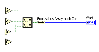

Hatte keine Lust konkret zu bauen ... nur zur Anschauung:
@kaiman: Mit einem Bool-Array und der Umwandlung in einen Int-Wert ist es vielleicht etwas besser nachzuvollziehen.

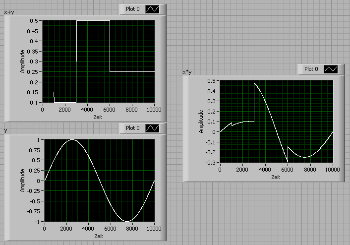

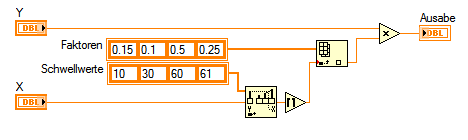

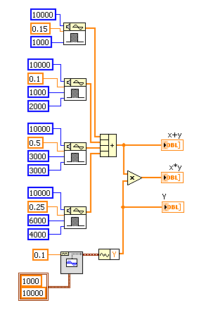

19.08.2010, 17:04
Case Struktur
Und da hier niemand die Funktion "Schwellwert 1D" in den Ring wirft, muß ich das tun:

Case Struktur
' schrieb:Und da hier niemand die Funktion "Schwellwert 1D" in den Ring wirft, muß ich das tun:
[attachment=57707:clip.png]
Das merk' ich mirTop1
