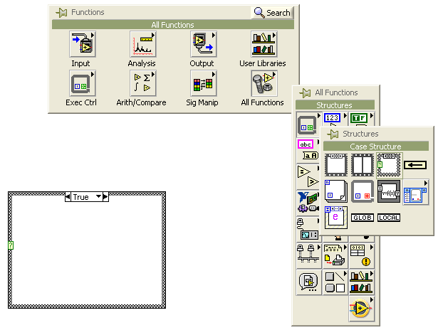

Trotzdem ist's möglicher Weise nicht schlecht, wenn man mit LV arbeitet und weiß, was ne Case-Strktur ist...
Das ist sie:
An das Fragezeichen kannst du einen numerischen oder boolschen Wert dran hängen und je nachdem welcher Wert anliegt, wird der entsprechende Case ausgewählt.

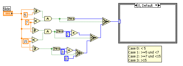

19.08.2010, 12:43
Case Struktur
Die Fallunterscheidung mittels Casesstruktur funktioniert doch nur mit Integern. Bevor man also überhaupt diesen Vorschlag macht, muß doch erst mal gesagt worden sein, daß es sich um solche handelt. Das war es bisher nicht, und aus den genannten Grenzen bei den Fallunterscheidungen lese ich eher heraus, dass es floating Zahlen sind.
19.08.2010, 12:59
kaiman Offline
Beiträge: 146
Registriert seit: Dec 2008
7.1.1, 2011
28***
Case Struktur
OK, mein Fehler... War einfach von Int ausgegangen...Unsure
So sollte es denk ich gehen:
Ist wahrscheinlich nicht die eleganteste Lösung, aber man kann damit arbeiten.
