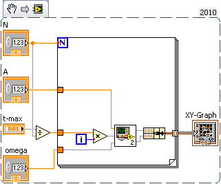

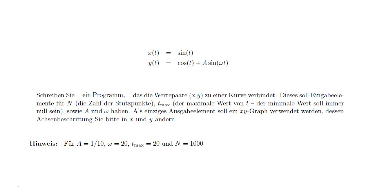

Ich bin gerade am Üben für eine eine Klausur , ich will folgende Aufgabe lösen (siehe Anhang). Leider komme ich mit dem t nicht sorecht weiter wie ich das in Labview umsetze (t von 0 bis tmax) hier mal mein Programm:
Aufgabenstellung:
LabView 2010
Sonstige .llb  Graph.llb (Größe: 24,25 KB / Downloads: 360)
über eine Antwort wäre ich sehr dankbar

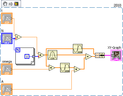

Hallo do3,
mal so als Anregung:
Irgendwann beim Tippen ist deine Shift-Taste kaputt gegangen...
P.S.: Bist du dir sicher, dass du lauter Einzelpunkte plotten willst? Oder hast du etwa nicht in die Kontexthilfe zum XY-Graph geschaut?

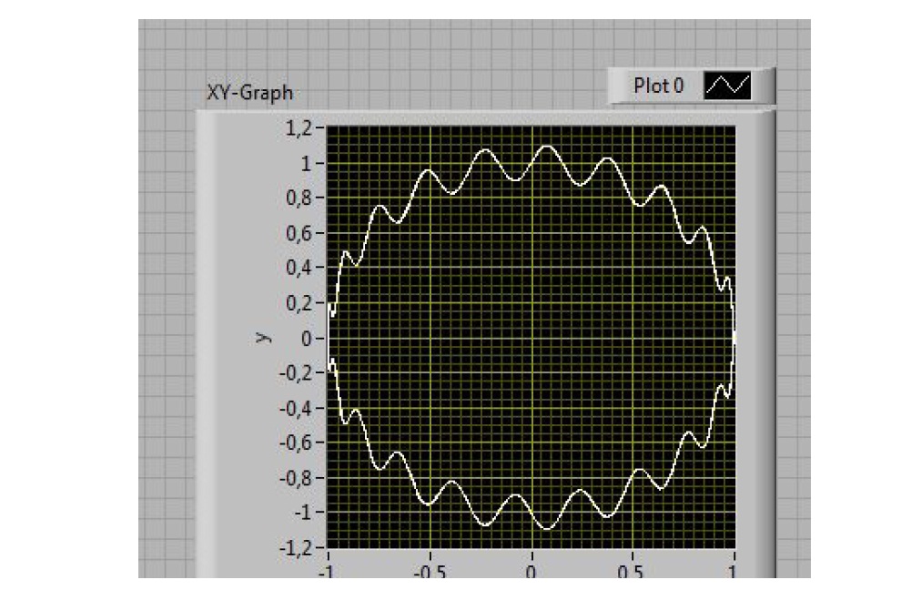

Ich teile das tmax durch die Stützwerte damit ich die Länge von t bekomme (Länge eines Teilintervallsl) ist das Korrekt?
bei mir sieht der Graph aber anders aus als er eigentlich ausschauen sollte
Richtiger Graph

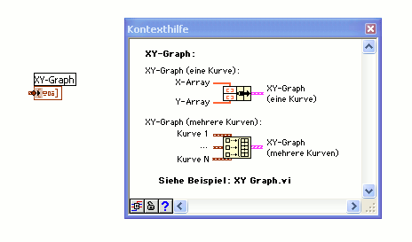

was meinst du mit Kontexthilfe ich kann bei mir für den xy Graph kein Hilfe aufrufen (bzw. wo kann ich diese aufrufen)

Zitat:was meinst du mit Kontexthilfe ich kann bei mir für den xy Graph kein Hilfe aufrufen
Bei mir funktioniert die Kontexthilfe:

Ok, Hilfestellung - Bei mir kommt das raus, was dein Bild da zeigt:
03.01.2011, 13:27
d03 Offline
Beiträge: 12
Registriert seit: Nov 2010
LV2010
Darstellung von einem Graphen sinus cosinus
Ok Vielen dank habe meinen Fehler gefunden hatte statt cosinus ausversehen den Sinus genommen

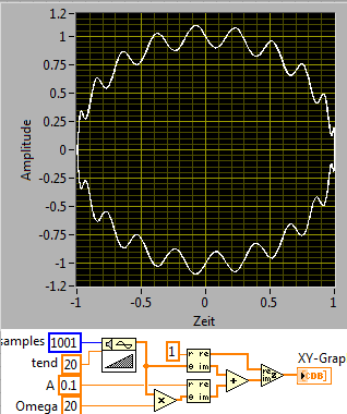

' schrieb:Ich teile das tmax durch die Stützwerte damit ich die Länge von t bekomme (Länge eines Teilintervallsl) ist das Korrekt?
Ja, schon, aber der Endwert tmax ist dann nicht mehr selbst als Stützwert enthalten.
Beispiel: tmax = 10, N=10. Die 10 Stützwerte sind: 0,1, ...,8,9.
Wenn man dass nicht will, dann muß man als dt nicht tmax/N, sondern tmax/(N-1) nehmen - mit dem Nachteil, das die Stützwerte "krumme" Werte annehmen. Am besten nimmt man immer einen Stützwert mehr (damit meine ich N = Runde Zahl + 1) , also hier 11 Werte. Dann hat man als Stützwerte die 11 Werte 0,1,...10.
Man kann übrigens statt mit For-Schleife die Aufgabe auch mit der Rampenfunktion lösen, also so:
..und noch einfacher gehts mit Rampe + komplexen Zahlen:
