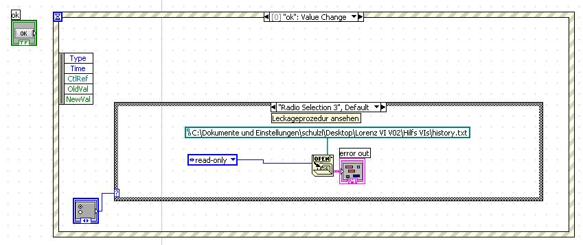

Hallo Leute,
also ich stehe grad voll auf dem Schlauch.
Kann mir jemand erklären, warum sich meine txt-Datei nicht öffnen?
Pfad stimmt.

Also, du öffnest nur die Datei. Aber du hast noch kein einziges Byte gelesen. Das müßte anschließend noch erfolgen (z. B. mit Read File) Oder man verwendet das VI "Zeichen aus Datei lesen" (Read_Characters_From_File.vi). Das macht alles komplett (Datei öffnen, Daten lesen, Datei schließen).

Ich glaube ich wurde falsch verstanden.
Ich will eine vorhanden Datei einfach nur öffnen und lesen.
Sprich: zB. ein Word Dokument mit Word öffnen, eine txt Datei mit dem Editor usw.
Ich will mit den Daten in der Datei nicht arbeiten oder auslesen oder sowas. einfach nur anzeigen.
Also sowas wie ein Hyperlink.
Es wäre schön, wenn mir jemand ein kleines Beispiel zusammenbauen könnte.

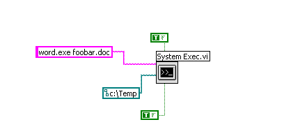

verstehe zwar nicht ganz was du möchtest.
Aber wenn Du die Word_Datei öffnen möchtest, ginge das auch so:
Was meinst Du denn mit: Ich will mit den Daten in der Datei nicht arbeiten oder auslesen oder sowas. einfach nur anzeigen.

' schrieb:Hi,
[attachment=31459:exec.png]
Führe das doch bitte mal etwas aus, dann können wir Dir auch gezielter helfen.
Gruß, Rob
Die Idee war mal nicht schlecht, leider bekomme ich ne Fehlermeldung wenn ich es so versuche:
Zitat:
Error 2 occurred at System Exec.vi. Command was "word.exe Prozedur_Leckage-Test.doc "
Possible reason(s):
LabVIEW: Memory is full.
NI-488: Write detected no Listeners.
Zitat ende.
Genauere Erklärung:
Ich wähle mir über Radiobuttons verschiedene Optionen aus. Unter anderem "Prüfprozedur Anzeigen".
Wenn diese Option gewählt wurde, soll einfach die Prüfprozedur (die ein Word Dokument ist) angezeigt werden.

Ah jetzt vestehe ich wie das gemeint ist..
Dann lag ich ja doch nicht so falsch..
Wegen dem Fehler kann ich Dir leider nicht weiterhelfen.
Vielleicht hilft es aber den kompletten Pfad zur word.exe anzugeben.
Hab leider noch nie was mit Active-X gemacht, aber vielleicht besthe da ja auch die Möglichkeit einen Programmaufruf durchzuführen.
Was mir noch einfällt ist, dass man vorher im Programm vielleicht überprüfen sollte ob schon eine Word-Session aktiv ist bevor man Word erneut startet.

Alles klar, hat funktioniert. Der komplette "winword.exe" Pfad musste her. Vielen dank nochmal.

eine ganz blöde Frage: wie und wo finde ich dieses System Exec.vi?
Ich habe schon die LV-Suche "VIs auf dem Laufwerk finden..." benutzt, leider ohne Erfolg. Oder hat mein LV7.1 dieses VI noch nicht?
Viele Grüße,
Thies
Edit: OK, habs gefunden. Für mich nicht so richtig intuitiv unter "Arbeiten im Netzwerk" in LV-Benutzerhandbuch einsortiert.

Auch wenn dieser Beitrag sehr alt ist, Google hat mich hier hergeschickt und ich werde nciht der Einzigste sein.
Es gibt ein vi von NI, das eine Datei mit seinem Standartprogramm öffnet zu finden in:
<LabVIEW>\vi.lib\Platform\browser.llb\Open a Document on Disk.vi
Es muss mit VI auswählen gesucht werden, das VI ist nicht auf der Palette verknüpft.
Quelle: http://digital.ni.com/public.nsf/allkb/6...940059C142
