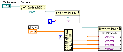

Ok sorry, das soll ungefähr so aussehen. Nur dass da natürlich richtige Daten reingehen. Aber jetzt wo ich es sehe fällt mir auch auf, dass da 2D Daten reingehen. Wall Aber um ehrlich zu sein komme ich trotzdem nicht darauf, wie ich dem VI die Daten aus meinem 2D Datenarray präsentieren soll. Die Datei mit den Daten habe ich angehängt.
Lv85_img

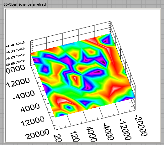

Also, dein Bsp zeigt ja mehrere Plots im 3D-Graphen an, da kann man das natürlich mit einem 3D-Array machen.
Dann: Natürlich liegen deine Daten auf einem Raster...
Und hier als Beispiel, ich finde, der 3D Mesh Plot mit 1D-Arrays sieht doch gut aus:
MfG, Jens

Ok, das sieht schon ziemlich gut aus. Vielen Dank dafür. Jetzt habe ich aber noch zwei weitere Probleme:
1. habe ich mehr als nur eine Ebene, d.h. die Z-Koordinate stellt die Höhe in meinem gemessenen Raum dar und ich messe aufeinanderfolgend in mehreren Höhen. Nach Möglichkeit möchte ich diese Messungen gleichzeitig in einem Plot darstellen.
2. wäre es schön, wenn die X und Y Achsen umgekehrt skaliert wären, also die negativen Bereiche in der vorderen Ecke sind
Ich habe nochmal ein anderes Datenfile angehängt (der Name ist der gleiche, Daten sind andere). Hier gibt es jetzt mehrere Z-Ebenen und alle sollen in einem Plot ausgegeben werden. Kann man das über eine For-Schleife machen und den Schleifenzähler mit der Itemnummer verbinden? Dann müsste man ja aber das Datenarray irgendwie zerteilen, sodass bei jedem Schleifendurchlauf nur ein Teil der Daten an die Schleife übergeben wird. Ich weiß aber nicht, wie ich die Teil-Daten dann sinnvoll aus dem Array holen soll, weil Bereiche bei jeder Messung anders sein können.

' schrieb:Ok, das sieht schon ziemlich gut aus. Vielen Dank dafür. Jetzt habe ich aber noch zwei weitere Probleme:
Dann brauchst du sehr wahrscheinlich die mehreren Plots, so wie in deinem Beispiel.
' schrieb:2. wäre es schön, wenn die X und Y Achsen umgekehrt skaliert wären, also die negativen Bereiche in der vorderen Ecke sind
Das geht in den Eigenschaften des 3D-Graphen. Rechtsklick->CWGraph3D->Eigenschaften. Irgendwo kann man die Achseneigenschaften editieren.
' schrieb:Ich habe nochmal ein anderes Datenfile angehängt (der Name ist der gleiche, Daten sind andere). Hier gibt es jetzt mehrere Z-Ebenen und alle sollen in einem Plot ausgegeben werden. Kann man das über eine For-Schleife machen und den Schleifenzähler mit der Itemnummer verbinden? Dann müsste man ja aber das Datenarray irgendwie zerteilen, sodass bei jedem Schleifendurchlauf nur ein Teil der Daten an die Schleife übergeben wird. Ich weiß aber nicht, wie ich die Teil-Daten dann sinnvoll aus dem Array holen soll, weil Bereiche bei jeder Messung anders sein können.
Also, eine Zerteilfunktion für deine Messung schreib ich dir jetzt aber erst mal nicht.
Idee: Du suchst im z-Array, wann sich der Wert ändert. Hier musst du zerteilen. Das funktioniert natürlich nur, wenn dein Datenfile sozusagen ebenenweise aufgebaut ist.
MfG, Jens
