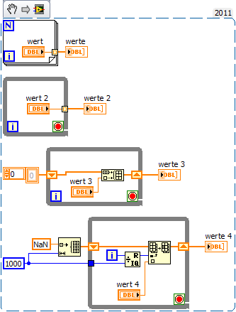

Hallo Sascha,
Zitat:ich nicht weiß wie ich in LabVIEW ein array aufbauen kann, dessen Werte aus einer Leitung kommen.
1) Hast du schon mal daran gedacht, die Einsteigerkurse bei NI durchzugehen? (s. Link unten)
2) "Leitung" ist kein sehr treffender Term, er sagt nichts über den Datentyp aus!
3) Mal ein paar Beispiele, alle mit Vor- und Nachteilen:

Leider kann die die "Leitung"( Es ist der Datentyp double) nicht in eine for bzw. while Schleife packen.
Ansonsten wäre es kein Problem und ich könnte es so angehen wie in dem Bild zu sehen ist.

Hallo Sascha,
Zitat:Leider kann die die "Leitung"( Es ist der Datentyp double) nicht in eine for bzw. while Schleife packen.
Ich bin mir ziemlich sicher, dass dein Vi in einer Schleife in einem Haupt-VI aufgerufen wird. Ansonsten gibt es ja auch noch FeedbackNodes, die ohne Schleife auskommen:

(20.11.2012 09:13 )GerdW schrieb:  Hallo Sascha,
Das 4. Beispiel ist das was ich meine. Allerdings ohne durch die 1000 zu dividieren. Ich verstehe echt nicht was dieser Quotienten-Rest da soll. Huh Der ergibt doch immer null, ebenso wie der ganzahlige Quotientenanteil, wenn der Divisor größer ist als der Divident. Sascha will doch nicht nur jedes 1000ste Element speichern sondern jedes, soweit ich das verstanden habe.
Auf den Labview-Veranstaltungen habe ich gelernt, dass beim Anfügen von Elementen an ein Array jedes mal eine Kopie des Arrays im Speicher angelegt wird. Dadurch besteht bei vielen Schleifenzyklen eine erhöhte Gefahr von Speicherüberläufen. Deshalb wird empfohlen ein Array wenn möglich vorzuinitialisieren und dann die Elemente zu ersetzen. Dann wird immer nur so viel Speicher belegt, wie das Array in der vorinitilisierten Größe benötigt.
Die Bezeichnung "Leitung" finde ich in Labview in Ordnung. Da weiß eigentlich jeder was gemeint ist. Man könnte es auch " Datenflussleitung", "Verdrahtung" oder "Verbindung" nennen. Den Datentyp kann man ja, wenn nötig, mit dazu nennen.
viele Grüße
Stefan
20.11.2012, 11:48 (Dieser Beitrag wurde zuletzt bearbeitet: 20.11.2012 11:51 von GerdW.)
Beiträge: 17.534
RE: Daten aus einer Leitung in Array speichern
Hallo Stefan,
Zitat:Ich verstehe echt nicht was dieser Quotienten-Rest da soll
Der Rest einer Division von i und 1000 ist nicht immer Null...
Modulo-Rechnung hatte ich in der (ca.) 5. Klasse das erste mal... Big Grin
Ich habe ein Array mit 1000 Elementen definiert und möchte ein Element nach dem anderen durch einen Messwert ersetzen. Der Schleifenzähler zählt hoch und der Remainder begrenzt das ganze auf den Bereich 0...999!

Hallo Gerd,
Ich gebe Zu mit Divisions-Resten habe ich mich nicht mehr beschäftigt, seitdem der Taschenrechner die Division für ich übernimmt. Big Grin
Dann überschreibst Du aber aller 1000 mal alle Werte wieder. Ist das gewollt?

Hallo,2hands
vielen Dank für den Hinweis mit den FeedbackNodes. Genau das habe ich gesucht.
