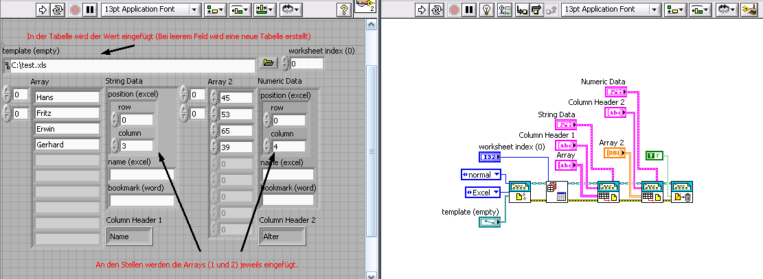

ich habe eine Frage hat jemand ein kleines Bsp wie ich einen Wert in eine Excel Datei speicher?
ich will sowas ähnliches wie ein Protokoll mit Excel schreiben wo in bestimmte Spalten Messwerte von LabVIEW abgelegt werden.

Schau' Dir mal das Bsp. "Write Table to XL" aus dem Examplefinder von LabVIEW an.

hab deinen Rat befolgt und mir die WriteTabletoXL angesschaut. Hab damit nur ein paar Probleme und zwar wo gebe ich den Pfad der Datei an in der ich abspeichern möchte. Und wo übergebe ich den zu speichernden Wert.
Ich will in eine vorhandene Excel Datei einzelne Werte an eine bestimmten Stellen einfügen.

Dazu verwende ich das Report Generation Toolkit.

So funktioniert's mit dem Report Generation Toolkit:
Sonstige .vi  Excel_Tabelle__ueber_schreiben_.vi (Größe: 23,02 KB / Downloads: 1541)

hm hab leider ein Problem mit deinem VI und zwar findet er bei mir das zweite Symbol nicht. also das wo das worksheet index feld druafgeht.

Dann hast du das Report Generation Toolkit auch nicht.
Will heißen, du musst es zu Fuß machen.

jop leider nicht. ist auch echt nicht günstig wie ich grade gesehen habeSmile
