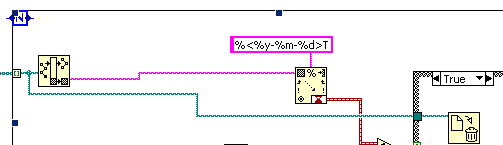

Und was passiert bei einem Verzeichnis "irgendetwas 09-11-23" oder "etwasanderes_10-04-01" oder "10-02-28-Wurstmessung"?
Jedes Verzeichnis, das nicht dem Formatierungsstring entspricht dürfte somit einen Fehler auswerfen (den man natürlich abfangen kann) und nicht als Verzeichnis mit Datumsangabe erkannt werden.
Ich stelle die Aussage jetzt einfach mal ungetestet in den Raum....

' schrieb:Und was passiert bei einem Verzeichnis "irgendetwas 09-11-23" oder "etwasanderes_10-04-01" oder "10-02-28-Wurstmessung"?
Es ist sogar noch schlimmer.
Kein Verzeichnis wird dem String "JJ-MM-TT" entsprechen, da hier der komplette Pfad zurückgegeben wird und nicht der Name des Ordners.
"09-11-23" mag der Name des Ordners sein, das VI wird aber etwas wie "C:Daten...9-11-23" zurückgeben.

Schuldig. Ist mir nicht aufgefallen. Hatte keine Lust das VI zu testen.
Lösung: "Pfad zerlegen" vor in "String Suchen"

Wie zerlege ich den Pfad bevor ich im String suche?Denknach
"10-05-19" ist der Name des Ordners und der Pfad ist "C:Daten9-11-23"

Mit dem VI "Pfad zerlegen" ?!
Dann den Ausgang "Name" verbinden ...

Ja, so wollte ich es machen....
Sonstige .vi  Selmas_Loesch_Arie.vi (Größe: 11,3 KB / Downloads: 243)

ohne Kommentar
