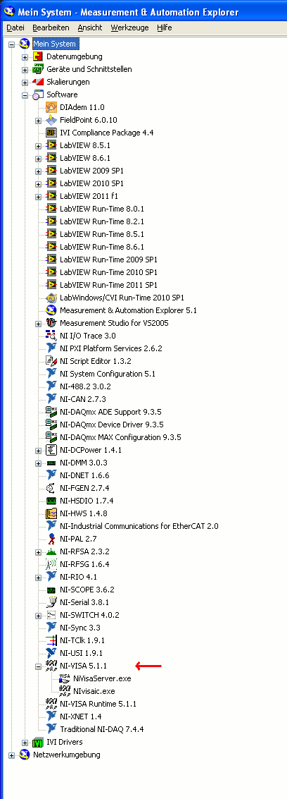

wo kann ich bitte sehen, ob FT232 sich als COM-Port angemeldet hat?? ich mache diese Sache zur erstes mal

Unter Windows:
Systemsteuerung -> Gerätemanager -> Anschlüsse (COM & LPT)

Hallo Zusammen,
ja auf die Anschlüsse hat sich FT232 als COM-Port angemeldet.
als ich mein Programm getest habe, hat mir diese Fehler gezeigt ( Fehler-1073807202 ist bei eigenschaftsknoten (arg 1) in VISA Configure Serial Port(Instr).vi->Basic_Serial_Write_andRead1.vi aufgetreten. Mögliche Ursache: LabVIEW:(HEX 0xBFFF009E) VISA oder eine von VISA erforderliche Code-Bibliothek konnte nicht gefunden oder geladen werden. Das liegt in der Regel daran, dass ein benötigter treiber nicht installiert) ???
es gibt jetzt bei mir kein kommunikation zwischen den Hardware und Labview.
wie mache ich bitte weitter

RE: Daten von FT2232H Mini Module auslesen
Hallo boujad,
kannst du mit HyperTerm auf die Schnittstelle zugreifen? Funktioniert die Kommunikation dort?
Hast du VISA installiert? Das kannst du in MAX kontrollieren:
da ich windows 7 auf meinem Rechner habe, kann ich nicht mit HyperTerm anfangen.
ich habe gerdae in MAX kontrolliert, da sehe ich kein VISA. ich muss VISA nun installieren. wie mache ich das nun??

Hallo boujad,
Zitat:ich muss VISA nun installieren. wie mache ich das nun??
DVD einlegen und VISA installieren...

Hallo boujad,
nein, dieses Tutorial brauchst du nicht. Einfach VISA von deiner LV-Gerätetreiber-DVD installieren...

(24.08.2012 08:38 )GerdW schrieb:  Hallo boujad,
@GerdW: Ich befürchte, der Fragesteller hat keinen Gerätetreiber-DVD. Da steht was von Studentenversion in seinem Profil, da fehlt(e) doch üblicherweise dieser Gerätetreiber.
@boujad: Falls, wie vermutet, du keine Device Driver DVD hast, dann musst du wohl oder übel VISA herunterladen, z.B. hier: http://joule.ni.com/nidu/cds/view/p/id/3337/lang/en
Ich habe Studentenversion und dafür habe ich keinen GerätetreiberDVD
Ich habe auch LV version 10.0 da ist auch kein VISA Installiert und Ich habe dafür auch keinen Gerätetreiber DVD manu manu Sad
kann ich für LV version 10.0 über VISA (NI VISA) heruntreladen??
