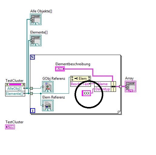

Ich habe einen Cluster und ich möchte gerne wissen, ob ich den Elementtyp mittels Eigenschaftsknoten ermitteln kann. Dort bin ich bisher lediglich auf Anzeigelement=true/false gestoßen, ich möchte aber wissen, ob das jeweilige Element z.B. eine Zahl, ein String oder ein Cluster ist.
Ich schreibe die Namen der jeweiligen Elemente in ein Array und als zweite Spalte im Array möchte ich gern den Datentyp haben.
Ein Beispielprogramm hab ich in der LV-Version 2010 angefügt (Lv10).

probier doch mal die Property "Klassenname"...

vielen Dank fuer Deine Antwort, dass mit "Klassenname" funktioniert :-)
