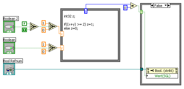

Was soll das hier:
Das ist RubeGoldberg vom Allerfeinsten:
- Wenn Bool2=TRUE dann FALSE sonst TRUE
- Bools in DBL (!) umwandeln
- DBL-Werte verrechnen (in einer FormulaNode!), um boolschen Wert, verpackt als INT32 zu erhalten
- INT32 dann wieder zu BOOL umwandeln und dabei auch gleich noch negieren
Wieso nicht einfach: z = NOT(B1 AND NOT(B2)) in schöner einfacher boolscher Algebra, die in LabVIEW mit einer einzigen Compound-Arithmetik-Node abgebildet werden kann... So z.B.:

(20.04.2012 09:41 )GerdW schrieb:  Was soll das hier:
Big Grin Jaaaa, was soll ich sagen. Ich wusste nich, dass es dieses nette Instrument gibt. Bzw. das dieses Symbol genau das macht, was ich will. Aber hey... ich habs mir selber ausgedacht und es hat funktioniert!! Wink
Aber ich habs jetzt auch geändert, sieht deutlich schöner aus jetzt Wink
Danke für den Tipp.
