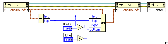

Dann häng halt noch die folgende InvokeNode hinter dran:
Aber die grundsätzliche Frage: Brauchst du das überhaupt?
Wie das FP bei Verscrollen wieder an seinen ursprünglichen Punkt kriegst, das weisst du jetzt.
Und die Mindest-Größe eines FP wird normalerweise in den Optionen des VI festgelegt (das hast du auch schon vorher gewusst).
Und dieses Konstrukt braucht man eigentlich nur einmal, bei Erstellen des VI, danach ist es überflüssig.

' schrieb:Dann häng halt noch die folgende InvokeNode hinter dran:
[attachment=43251:image01.png]

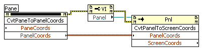

P.S.:
Umrechnung von Pane-Koordinaten in Screen-Koordinaten:
[attachment=43252:Image02.png]
Alles klar! Wink Jetzt müßte man nur noch von einem im FP gezeichneten Quadrat die Größe abrufen können um diese dann von Pane- in Screen-Koordianten umrechnen und dadurch die Fenstergröße bestimmen.

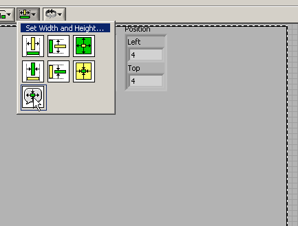

Design (Fenstergröße)
Das geht schon, ist aber nicht gerade komfortabel.
1. Möglichkeit: Du kannst dir die Größe eines FP-Objekts in der IDE anschauen:

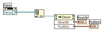

2. Möglichkeit: Du holst dir das Array mit den Refnums der Deko-Objekte, und dann so:
Problem hierbei: Welches Element ist der Rahmen, wenn du mehr als ein Deko-Objekt im FP hast?
