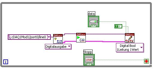

Hallo nochmal!
Ich habe das mal probiert irgendwie hinzukriegen (s.o.). Folgendes ist dabei herausgekommen, das funktioniert aber irgendwie so gar nicht. Ich schätze, ich hab da irgendwie Blödsinn gemacht. Könnte da wer kurz einen Blick draufwerfen (s. Screenshot)!?
Nochmal zusammengefasst: Ich möchte lediglich einen Digitalausgang in einem VI haben, der auf Knopfdruck ein- bzw. ausgeschaltet werden kann, so lange bist ich das VI stoppe. Das muss doch irgendwie zu schaffen sein! Blush

Warum guckst du dir nicht mal ein paar Beispiele im Example Finder an?

Vielleicht hilft dir ja das weiter: http://www.LabVIEWforum.de/index.php?showtopic=14494

@holographics
Brauche quasi genau sowas, was du in deinem Thread beschrieben hast. Leider hab ich nur Version 7.0 und da gibt's den Example-Finder nicht. Könntest du mir nicht einen Screenshot von deinem Programm schicken, wo einfach nur ein Schalter umgelegt wird, um den Digitalausgang zu schalten?

Hier ist mal das VI, dass von mir leicht abgeändert wurde.
