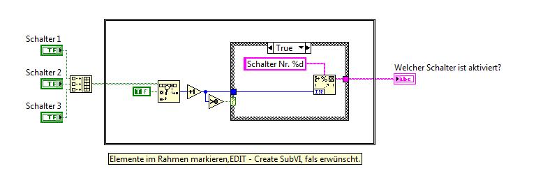

Hallo!
Mich beschäftigt wieder mal ein Problem, welches ich eure Hilfe erst mal nicht hinbekomme. Ich habe das Problem mal auf ein Minimalbeispiel reduziert.
Im main.vi stehen drei Druckschalter zur Verfügung, wobei in Abhängigkeit welcher Schalter gedrückt ist, in einem String "Schalter 1" oder "Schalter 2" oder eben "Schalter 3" ausgegeben werden soll. Die Abarbeitung soll in einem Unterprogramm sub.vi erfolgen. Beide Datein befinden sich im Anhang. Ich wäre für jede Hilfestellung sehr dankbar.
Meine LV-Version ist die 8.6.
Viele Grüße.

Hier mal ein Bsp. wie man das machen könnte.
LV8.2

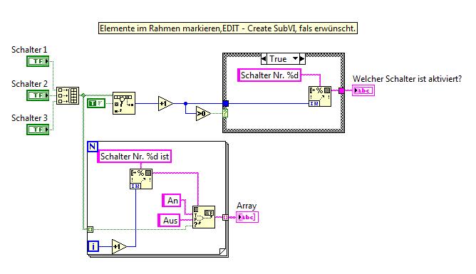

Gut, danke. Folgende Erweiterung wäre noch sinnvoll: die Ausgabe soll auch in einem Array erfolgen, d.h. der Zustand aller Kanäle soll ausgegeben werden. In etwa so:
Schalter 1 ist "an/aus"
Schalter 2 ist "an/aus"
Schalter 3 ist "an/aus"
Ist das auch einfach realisierbar? Danke nochmal.

' schrieb:Ist das auch einfach realisierbar? Danke nochmal.
Ja ist es, Versuchs doch mal und zeig was du gemacht hast.

Erstellen, Übergabe und Auswertung eines Arrays
... oder auch so:
