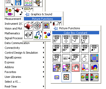

ich versuche über einen Eigenschaftsknoten eine Schaltfläche zu deaktivieren und den Text der Schaltfläche grau zu machen bis etwas anderes abgearbeitet ist. Dann aktiviere ich die Schaltfläche wieder und mach den Text wieder schwarz. Leider läßt sich die Farbe des Texts der Schaltfläche nur verändern, wenn man gleichzeitig die Hintergrundfarbe des Texts verändert. Was mache ich falsch?

erstmal danke für die Antwort. Ich weiß nicht wie Du die Farbe als Eingang der Eigenschaft hinbekommst. Ich habe über rechte Taste eine Konstante erstellt und dann den RGB Wert dezimal eingetragen (z.B. hellgrau C0C0C0 hex --> 12632256 dez). Und wie Du in den angehängten Beispielen siehst, ändert sich die Textfarbe nur wenn sich auch die Hintergrundfarbe ändert.

du verwendest System-Controls. Die sind in ihren Konfigurationsmöglichkeiten stark eingeschränkt - unter anderem auch bei der Textfarbe...
- Die Colorboxen findest du in der Bild-Funktionspalette, alternativ kann man aber auch das Radix bei den Zahlenkonstanten einblenden und auf Hex-Darstellung umschalten...

Vielen Dank für die Hilfe. Jetzt geht es. Nur weiß ich noch nicht, wo ich die Colorboxen genau finde.

dann suchen wir doch mal die "color box constant" in der LabVIEW-Hilfe - wo auch immer gleich mit angegeben wird, wo man die betreffende Funktion findet...

Wie wäre es hier?
