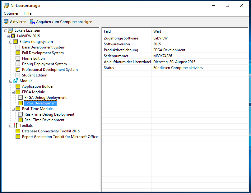

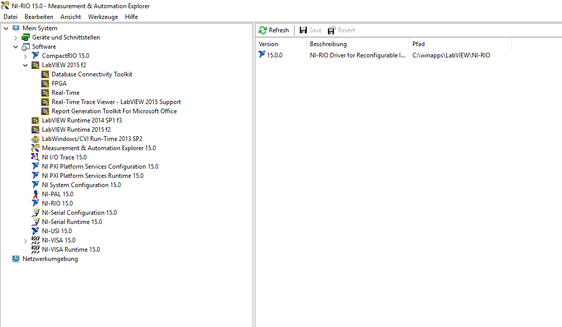

Ich musste gestern LabVIEW neu installieren und seit dem können keine meiner FPGA VIs mehr geladen werden.
Wenn ich versuche ein Projekt zu öffnen bekomme ich jedesmal die Fehlermeldung "Das Element mit dem Namen...kann nicht in das Projekt geladen werden. Das Element wird aus dem Projekt entfernt." Bei den Elementen handelt es sich dabei stets um FPGA Module.
Bei der Installation bin ich aber denke ich in der richtigen Reihenfolge vorgegangen. Zunächst LV, dann RT, dann FPGA, FPGA Compilefarm und dann NICompactRIO15.7z. Die Xilinx Treiber habe ich nicht installiert, da ich normalerweise die Compile Cloud nutze. Außerdem sind alle Module von LV 2015.
Hat vielleicht jemand eine Idee, wodran der Fehler liegen könnte?

Hallo Annemike,
Zitat:bin ich aber denke ich in der richtigen Reihenfolge vorgegangen.
Denkst du oder weißt du?
Guck doch mal im MAX nach, was du tatsächlich installiert hast!
Und dann im LizenzManager gucken, was davon auch aktiviert wurde…

Ich habe die Module in der Reihenfolge installiert die ich oben angegeben habe und ich denke das dies die richtige Reihenfolge war, weil ich das so online auf den NI Seiten gefunden hatte und es und im Kurs so gesagt wurde.
