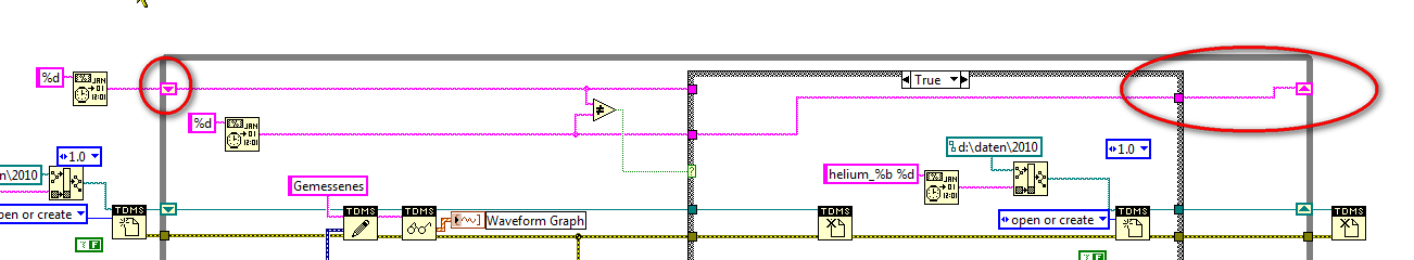

Also ich habe mir das VI angeschaut.
Einen Fehler hat das VI. Bei Tageswechsel, wird ja ein neues TDMS-File erstellt, aber nicht zurückgesetzt.
Es wird folgedessen ab 24:00 immer die Datei geöffnet und wieder geschlossen.
Da fehlt ein Shiftregister, habe das mal im Bild reingemacht.
Ob das nun reicht, das der Zeitstempel falsch ist ?

Danke RoLe.
Wundert mich ehrlich gesagt, dass das Schieberegister verschwunden ist. Eigentlich hatte ich es so wie ich es hier gepostet habe auch bei Jürgens VI korrigiert. :-(
Naja, wie auch immer, jetzt ist es zum Glück aufgefallen! Thanx
Ich denke damit könnte das Problem des Datenverlustes geklärt sein.

also das Zeit Problem ist jetzt kein Problem mehrSmile*yippi Ich hab das Programm jetzt mal wieder laufen lassen und es ist super sogar Sekunden genau gelaufen.
