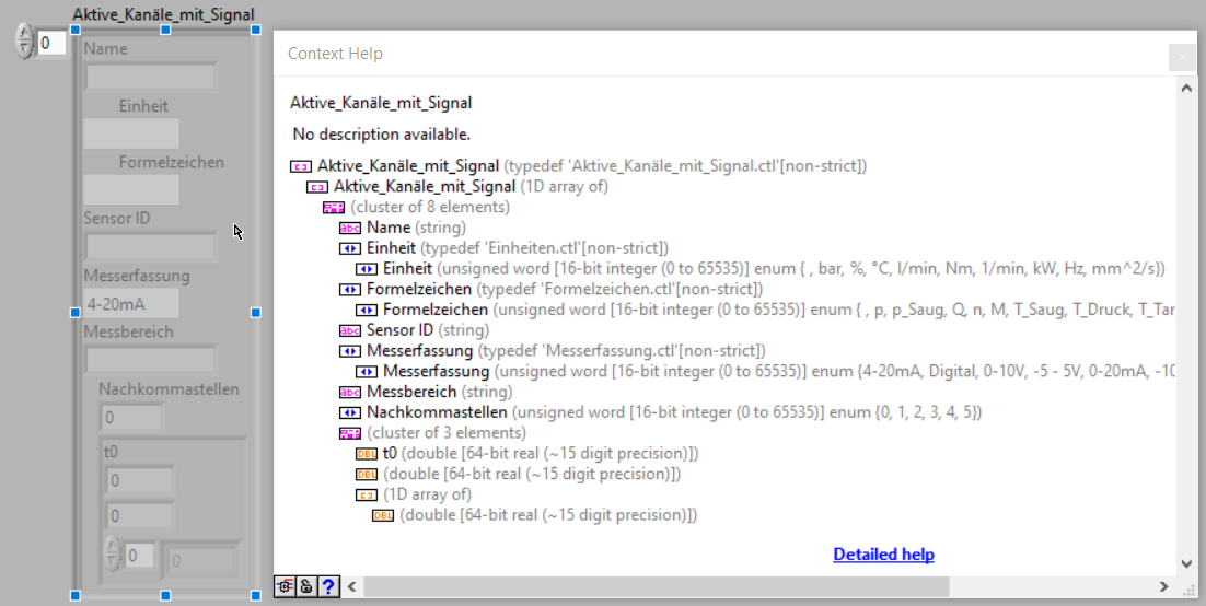

Um euch abzuholen erzähle ich erstmal etwas über die allgemeine Aufgabestellung: Ich programmiere ein neues Messprogramm für einen Prüfstand, welches mehrere digital und analog Signale visualisieren, umwandeln und abspeichern soll. Die verwendete Hardware ist nicht von NI sondern von einer kleinen Hardware-Schmiede names Geitmann und arbeitet mit einer dll. Passende Treiber dazu gab es vom Hersteller. Das Messprogramm ist als state machine verwirklicht. Da gibt es bestimmt bessere Wege. Soweit funktioniert es aber schon. Grob Big Grin.
Nun zu meinem Problem:
Ich habe ein sich Blockgrößen-füllendes Array mit 0 und 5, aus welchem ich eine Frequenz lesen muss. Die Struktur sie wie folgt aus:
Ich habe mich mit einem VI schon versucht, führte zu keinem Erfolg.

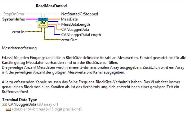

Alternativ könnte ich die Daten auch noch anders aus dem Messsystem lesen:
Ich nutze gerade die MeasData, habe keine Erfahrung mit CAN.

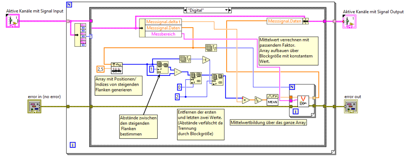

Wenn ich das richtig sehe, dann bekommst du (quasi) eine Waveform aus t0, dt und Y[].
Du nimmst jetzt deine Y[]-Daten und schaust, bei welchem Arrayindex der Wechsel von 0->5/5->0 (FALSE/TRUE) stattfindet. Aus dem Abstand dieser Wechsel kannst du dann mit dt den zeitlichen Abstand bestimmen. Dann nur noch f=1/T…
Jetzt mit Beispiel:
Der Cluster enthält deine "quasi Waveform": ich prüfe auf HIGH/LOW-Pegel per ">2.5", suche dann die rising edges und berechen aus deren Indices und dem dt die Zeit zwischen den beiden ersten Edges und als Reziprok die Frequenz…

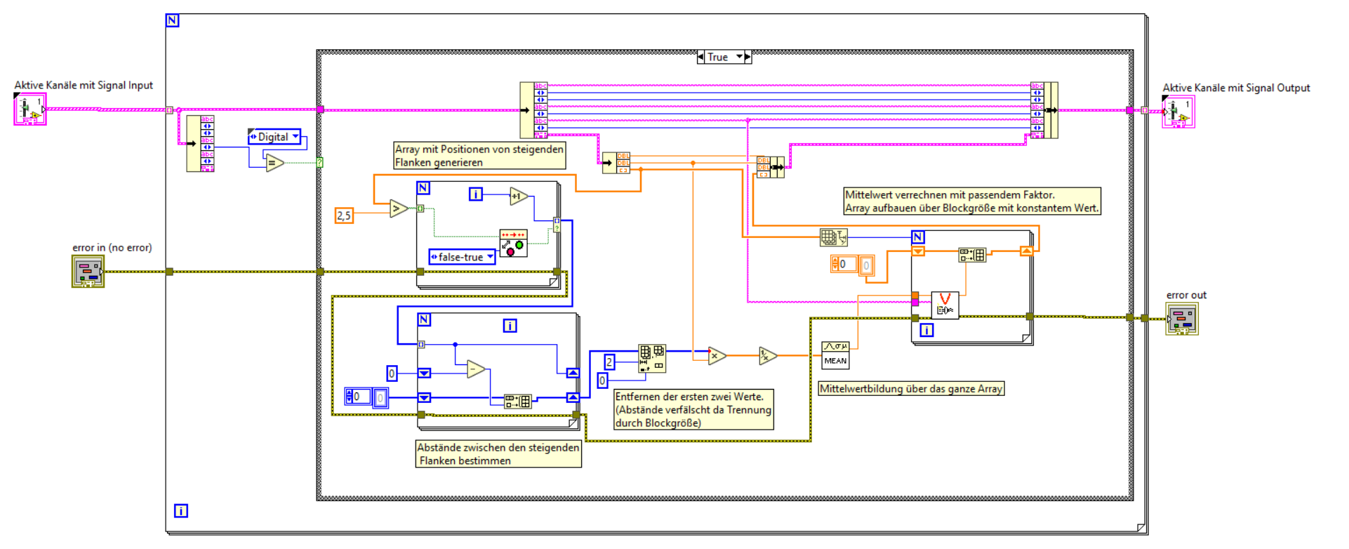

Ich habe es geschafft! Hier meine Lösung:
Es stellte sich heraus, dass nach dem von Dir vorgeschlagenen For-Loop das Array nur aus den Positionen der steigenden Flanke bestand, jedoch nicht aus den Abständen zwischen ihnen. Und genau diese brauche ich ja um die Periodendauer zu berechnen. Das habe ich mit einem weiteren Loop nachgeholt. Wahrscheinlich geht das auch übersichtlicher & ressourchensparender, aber so läuft es erstmal.
Beim Schreiben der Kommentare ist mit aufgefallen, dass ich auch noch die letzten Werte im Abstände-Array löschen müsste, da diese ja auch verfälscht sind. Meine Blockgröße beträgt 5000 bei einer Abtastrate von 10000 Hz. Sollte also ausreichend genau sein um eine Drehzahl zu ermitteln. Die Blöcke kommen einzelnd und nicht "stackend" an.
Gibt es eventuell einen schnelleren, einfacheren Weg? Oder sonstige Probleme, die ich nicht sehe?

Zitat:Gibt es eventuell einen schnelleren, einfacheren Weg? Oder sonstige Probleme, die ich nicht sehe?
Statt der zweiten FOR-Loop:

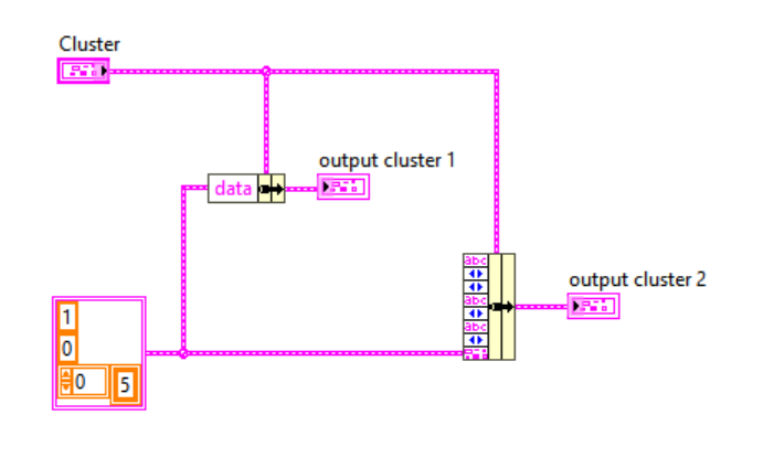

Andere Probleme: Ich bevorzuge (Un)BundleByName, weil man dort
1. gleich das (hoffentlich) benamte Element im Cluster sieht
2. nur die benötigten Elemente unbundelt
3. beim Bundle nicht ALLE Elemente wieder einfügen muss, sondern nur die veränderten…
Wann immer du in einer FOR-Loop in jeder Iteration neue Elemente an ein vorher leeres Array hinzufügst, kannst du auch gleich einen autoindizierenden Output-Tunnel verwenden anstatt ShiftRegister und BuildArray! (Das gilt für deine zweite FOR-Loop als auch die letzte zur Verrechnung der Mittelwerte.)
Tipp: Schalte in den LabVIEW-Optionen das Feature zum standardmäßigen Anzeigen der Strukturkommentare an, dann hast du in jeder Loop/Case/Event automatisch ein Kommentarfeld…
Tipp: Verbinde das Enum ("Digital") direkt mit dem Selektor der Case-Struktur, ein Vergleich vorher ist hier unnötig!

(06.09.2023 14:29 )GerdW schrieb:  3. beim Bundle nicht ALLE Elemente wieder einfügen muss, sondern nur die veränderten…
ich habe kaum mal einen Grund dich zu korrigieren, aber das unterstellt, dass man immer alle Clusterelemente verbinden muss. Das ist nicht so. "Bundle" und "Bundle By Name" verhalten sich hier ziemlich gleich. Bei beiden muss der Eingang "Cluster" mit dem Cluster verbunden werden, damit die Daten erhalten bleiben.
Optisch meistens angenehmer ist "Unbundle By Name" und "Bundle By Name" aber die haben gegenüber "Unbundle" und "Bundle" mitunter einen deutlich messbaren Performancenachteil. Sie sind in immer etwas langsamer und zumindest bei manchen etwas complexeren Daten (Array, Cluster) ist das deutlich messbar. Wenn mein Code wirklich schnell sein soll/muss und es sich um etwas komplexere Datentypen handelt (Array,Cluster), dann nehme ich nach wie vor zur sicherheit "Unbundle". Zugegeben, der Unterschied spielt meistens keine Rolle.

(06.09.2023 14:21 )VersuchundErprobung schrieb:  Gibt es eventuell einen schnelleren, einfacheren Weg? Oder sonstige Probleme, die ich nicht sehe?
Das Problem aus einem wie auch immer geartetem periodischen Signal das kontinuierlich eingelesen wird, die Frequenz, Periodendauer oder Drehzahl zu ermitteln, ist ganz generell nicht trivial. Wenn dann ein nicht immer optimal funktionierender Sensor dazu kommt (z.B. Ausfall einzelner Impulse), wird es noch schwieriger. Das ist ganz sicher keine Aufgabe die für einen Anfänger geeignet ist.
Wenn dein Algorithmus für deinen Anwendungsfall funktioniert und für deine Zwecke ausreichend ist, dann belasse es einfach dabei. Ein wenig lässt es sich verbessern und vereinfachen.
Zum Beispiel
- die For-Schleife durch eine While-Schleife ersetzen und die Übergänge mit der Funktion "Search 1D Array" suchen.
- oder die For-Schleife mit Boolean Crossing durch "Threshold Detector.vi" ersetzen.
- in der ersten Schleife gleich die Differenz berechnen oder die Differenzberechnung ohne Schleife durchführen.
- die erste Periode wirfst du immer weg. Das wäre nicht nötig, wenn du das Shift-Register mit dem ersten Index initialisierst (anstatt der 0)
Die obigen Punkte sind nicht vollständig beschrieben, sondern sind nur grobe Hinweise, Gedanke und Ideen.
Dein Algorithmus funktioniert nur
- wenn mehr als eine Periode in einem Datenblock gemessen wurde. Niedrige Frequenzen kannst du damit nicht ermitteln
- wenn du ein rauschfreies Signal hast (es also digital nur zwischen 0 und 5 wechselt)
- wenn der Schwellwert von 2.5 zum Signal passt
Nachtrag: Vielleicht reicht für deinen Fall auch einfach eine FFT (Extract Single Tone Information.vi). Da steckt zwar einiges an Berechnungen dahinter, aber dann kommst du mit dem Aufruf eines einzigen fertigen VIs aus und musst dir ansonsten keine weiteren Gedanken machen. So ab 3.5Hz dürfte das funktionieren und da kommt auch dein Algorithmus an seine Grenzen.
