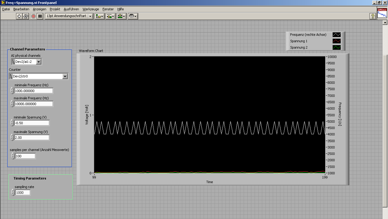

Hast Du die "falschen" Frequenzen schon in Deinem Waveform-Chart oder erst nach dem Umwandeln in einen String?

RE: Frequenzmessung von Digitalsignal ungenau
Hallo Markus,
die falschen Frequenzen sind bereits im Waveform-Chart. Siehe Anhang.
ich habe gerade festgestellt, dass die Messwerte realistischer aussehen, wenn ich anstatt der Methode "High Frequency with two Counters" die Methode "Large Range with two Counters" verwende. Siehe Anhang.
Kann ich nun also davon ausgehen, dass ich mit dieser Methode alles richtig mache und die Frequenzen stimmen (ungeachtet der üblichen Messfehler natürlich)? Kennt sich da jemand aus?
