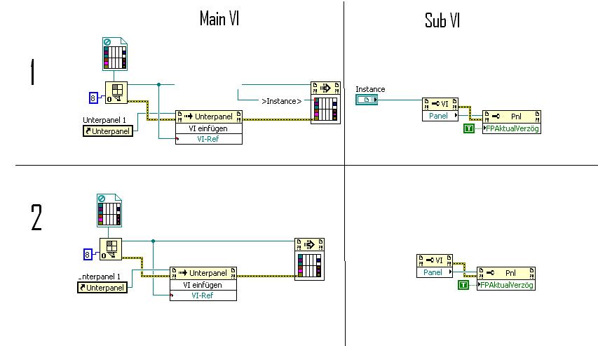

Ich möchte meine Frontpanel aktualisierung mit dem Eigenschaftsknoten, "Panel-Aktualisierung verzögern", verzögern Big Grin
Der Eigenschaftknoten befindet sich in einem VI welches ich ablaufinvariant über "Aufruf über Referenz" starte. Nun dachte ich, führe ich die Referenz mit der ich das VI über Aufruf über Referenz" starte, einfach als Eingang in selbiges hinein und kann dann innerhalb mit dieser Referenz das Frontpanel verzögern.
Geht aber nicht. Ein Fehler kommt allerdings auch nicht. Was mach ich falsch?

Funktioniert das verzögern vielleicht nicht, wenn das Frontpanel welches eben verzögert werden soll in meinem Main Vi via Unterpanel angezeigt wird?

(19.01.2012 16:40 )Frank M-F schrieb:  Funktioniert das verzögern vielleicht nicht, wenn das Frontpanel welches eben verzögert werden soll in meinem Main Vi via Unterpanel angezeigt wird?
Ich nehm immer das MAIN-Frontpanel für die "Panel-Aktualisierung verzögern". Über die Referenz kann dann natürlich eine Aktulisierungsverzögerung von überall angestoßen werden.

23.01.2012, 11:27 (Dieser Beitrag wurde zuletzt bearbeitet: 23.01.2012 11:28 von Frank M-F.)
Frank M-F Offline
Beiträge: 55
Registriert seit: Oct 2011
RE: Frontpanel verzögern
Hier nochmal ein Bild.
bei 1 führe ich die Referenz mit der ich das VI öffne in das VI hinein und versuche damit die Verzögerung,
bei 2 Versuche ichs mit dem Default Wert.
Beides geht nicht.

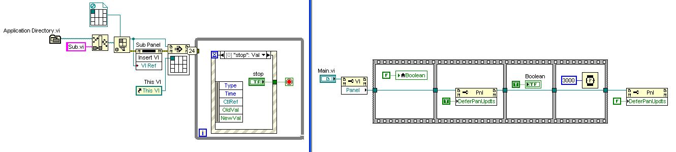

(23.01.2012 11:27 )Frank M-F schrieb:  Beides geht nicht.
Alternativ mit der Referenz des Main-FP funktionierts doch:
Lv10
0.0 .zip  Test.Verzoegerung.zip (Größe: 19,27 KB / Downloads: 308)
Beste Grüße,
NWO
