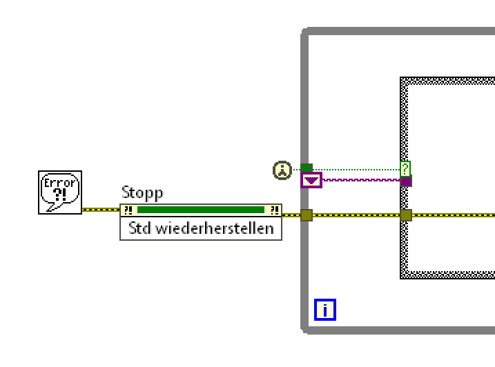

Moin,
bei angehängtem VI ist folgendes "Phänomen (?)" zu beobachten:
Wird das VI gestartet, läuft die Whileschleife kontinuierlich. Wird 1x der Stopp-Button geklickt und darauf hin über die Schaltfläche "Run" das VI erneut gestartet, läuft das Programm wieder kontinuierlich.
Klicke ich, nachdem die Schleife kontinuierlich lief, jedoch zweimal auf den "Stopp-Button", läuft das Programm bei erneutem Start über "Run" nur für eine begrenzte,kurze Zeit. Wird "run" erneut angeklickt läuft es wieder kontinuierlich.
Kann mir jmd. sagen was da passiert?

Ich kann deine Beschreibung NICHT bestätigen und deshalb auch nicht erklären.
Solange bei vor Start des VIs der Stop-Button grau dargestellt wird, sollte deine While-Schleife solange laufen bis ein Fehler auftritt oder der Stopp-Button betätigt wird.
Sollte der Stopp-Button vor Start des VIs auf TRUE stehen (Farbe gelb), dann läuft die Schleife tatsächlich nur 1x (also sehr kurz).
31.05.2018, 07:34 (Dieser Beitrag wurde zuletzt bearbeitet: 01.06.2018 08:44 von Lucki.)
RE: Funktion des Stopp-Buttons variiert
Abhilfe: Methodenknoten "Standardwert Wiederherstellen" für Stopknopf.
(Hintergrund: Wenn Du den Stopknopf drückst, bevor Du das VI startest - oder was das Gleiche ist: Nachdem es beendet wurde -, dann hat Der Stopknopf beim nächsten Start den Zustand "On", und das VI wird gleich wieder beendet. Durch das Lesen wird der Knopf jetzt zwar zurückgesetzt, aber das nützt Dir in diesem Fall nichts. Erst beim nächsten Start, mit rückgesetztem Startknopf, ist dann alles OK.)

Labview merkt sich im Edit-Modus schon, ob an den Bedienelementen herumgespielt wurde - es übernimmt nämlich diese Einstellungen beim Start, sofern im Programm keine andere Initialisierung erfolgt.
Die Lösung von Philips Problem ist die Initialisierung des Stop-Knopfes auf False (Standardwert), also so:
Das man von Anfängern nicht gleich verstanden wird, das passiert oft. Das aber angesehene Experten hier weiter an der Lösung herumraten, als wäre nichts geschehen, das wundert mich schon. Vielleicht macht das die Sommerhitze. Big Grin

vielen Dank für Eure Beiträge und Lösungen. Es tut mir Leid, dass ich mit meiner Beschreibung des Problems für Irritationen gesorgt habe. In der Tat wollte ich es genau so ausdrücken, wie es Lucki aufgefasst hat:
Lucki schrieb:
"Klicke ich, wenn das Programm läuft, zum Beenden zweimal auf den Stopp-Button..." also nach dem Beenden noch ein weiteres Mal... Blush
Danke an Alle, der Methodenknoten hats natürlich gebracht!
