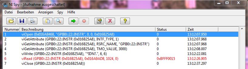

laut Screenshot versuchst du mit dem Interface, d.h. der USB-GPIB-Karte, zu kommunizieren.
Was passiert, wenn du mal mit dem GPIB22-Gerät versuchst, dich zu unterhalten?

Da passiert leider genau so wenig. Habe beides ausprobiert. Vom englischsprachigen Support kam bis jetzt leider auch nur wenig Hilfe.

Hier vielleicht noch mal das was der NI Spy ausspuckt. Vielleicht kann einer was damit anfangen.

Habe gerade den Adapter mit einem anderen Gerät ausprobiert und es funktioniert. Das HP Gerät funktioniert auch, aber nicht mit dem Adapter. Können die zwei Geräte einfach inkompatibel sein ? Also ist jemandem so ein Fall bekannt ? Wäre nett wenn jemand auch antworten würde. Danke
