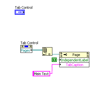

Und was ist jetzt dein Problem? Meinst du so:

Schonmal danke für die Antwort. Ich bin leider noch nicht so ganz drin in Labview. Du hast den Eigenschaftsknoten "Pages", bei mir "Seiten" denk ich mal, genommen und tust diesen danach indizieren. Aber wie bist du dann weiter vorgegangen?

Ok, ich habs geschafft nachzubauen. Leider passiert aber nichts auf dem Frontpanel.

Du musst jede Seite einzeln indizieren und dann jedes Caption separat schreiben...in deinem Fall musst du die manuell erstellten Reiternamen nochmals mit angeben...
Beispiel: Du hast den Reiter "Kundennummer" manuell erstellt. Jetzt musst du als Caption eben "Kundennummer (x)" angeben...also "Kundennummer" als Konstante und die Zahl x in einen String wandeln und zusammen mit der Konstante aufs Caption schreiben!

Ok, habs hinbekommen! Vielen Dank!
