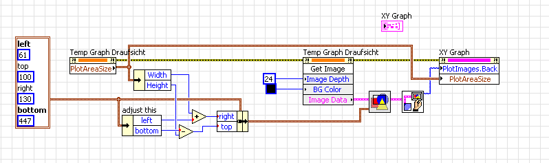

Intensity Graph als Backgroundbild eines XY Graphen
ich habe geschafft eine Intensity Graph als Backgroundbild eines XY Graphen zu machen. Das ist aber das ganze Bild des Controls. OK mit PlotAreaSize weiss ich wie groß in Px das mich interessiernde Bild ist. Was mir fehlt um das Bild zu beschneiden, ist der Koordinatenursprung in Px Koordinaten - das gibts sicher irgendwo aber finden ist das Problem.
meine Behelfslösung: left & Bottom mit der Hand justieren
