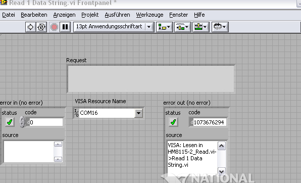

Ich möchte die Leistungsmesswerte von einem Hameg HM8115-2 auslesen.
Dieser hat eine USB Schnittstelle. Der dazugehörige Treiber simuliert einen Comport.(Bei mir Com16)

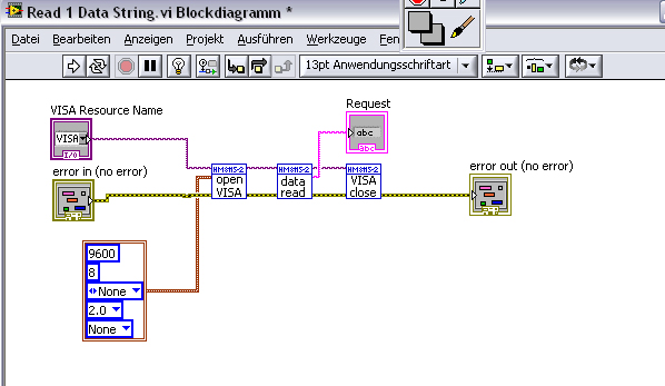

Nun versuche ich mit dem angehängten Vi einfache Daten auszulesen, aber es wird nichts angezeigt. Auch kein Fehler oder ähnliches. Jemand eine Idee? Änder ich den Comport kommen fehler. Also es ist sicherlich Com16

Ist Deine Schnittstelle richtig konfiguriert?

Also das 1. Problem war der Virtuelle Com Port. Da bedurfte es noch eines Häkchens.
Und dann war der virtuelle Comport standartmäßig auf 1 StopBit gestellt und im VI des Treibers auf 2.
Mit ein bisschen rumprobieren geht es jetzt.
Aber auch nur ab und an. Komisch.
Dank Euch trotzdem. Hab leider keinen RS232 Anschluss am PC mehr zum testen ob das besser geht.
