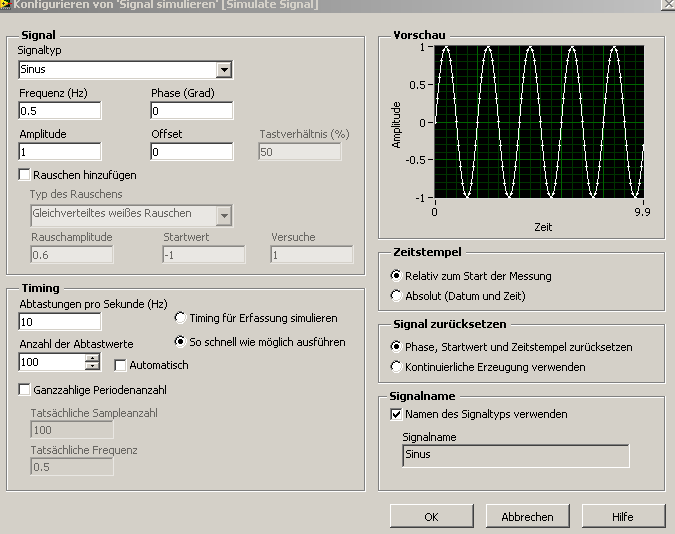

Das dynamische Signal habe ich so geändert:

Tatsache, und ich dachte, dass mir nichts angezeigt wird, dabei waren die Signale nur überdeckt. Blush
Es wäre (zu meiner Entlastung) von LabVIEW-Seite aber auch nicht schlecht, wenn man sehen würde, dass da 2 Signale überlagert werden.
' schrieb:Von "gescheitert" kann doch hier überhaupt kein Rede sein, wenn man die beiden Generatoren gleich einstellt, decken sich die Kurven, und was willst Du mehr?

' schrieb:Es wäre (zu meiner Entlastung) von LabVIEW-Seite aber auch nicht schlecht, wenn man sehen würde, dass da 2 Signale überlagert werden.
Ich habe auch die eine Kurve zuerst nicht gesehen und dann mein bewährtes Hausmittel angewendet: die unsichtbare Kurve mit Messpunkten anzeigen lassen.
