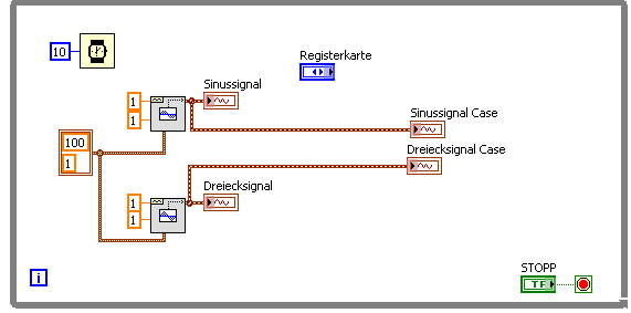

Hallo liebe LV-Gemeinde,
ist es möglich, Messwerte kontinuierlich in verschiedenen Registerkarten darzustellen?

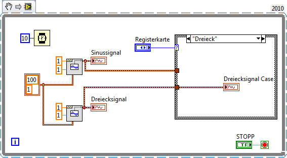

Zum Hintergrund: In einem Messaufbau müssen viele verschiedene Messsignale aufgezeichnet weren. Zur besseren Übersichtlichkeit sollen zusammengehörende Messsignale "auf einen Blick" und getrennt von den anderen Messsignalen dargestellt werden. Registerkarten wären somit eine elegante Lösung.
Im angehängten VI sind beispielhaft zwei Registerkarten (Sinus uns Dreieck) in einer CASE-Struktur realisiert.
Innerhalb der While-Schleife werden die Daten kontinuierlich angezeigt. Bei den Registerkarten werden offensichlich nur die Daten der "aktuellen" Registerkarte dargestellt, d. h. beim Wechsel von einer zur anderen Registerkarte leitet man also auch den Datenfluss von der einen in die andere Registerkarte.
Gibt es eine Möglichkeit, dass die Daten in allen Registerkarten kontinuierlich dargestellt werden?

(18.04.2011 13:20 )MPA005 schrieb:  Im angehängten VI sind beispielhaft zwei Registerkarten (Sinus uns Dreieck) in einer CASE-Struktur realisiert.
Durch die Case-Struktur implizierst du ja, welches Diagramm mit Daten gefüllt wird. Also Datenflusstechnisch richtig, aber hat nicht den Effekt, den du eigentlich angedacht hattest.
(18.04.2011 13:20 )MPA005 schrieb:  Gibt es eine Möglichkeit, dass die Daten in allen Registerkarten kontinuierlich dargestellt werden?
Natürlich, und ganz ohne Case:
2010 .vi  Registerkarte.vi (Größe: 17,92 KB / Downloads: 288)
Beste Grüße,
NWO

manchmal hat man einfach Tomaten / Ostereier auf den Augen Flirt
Besten Dank!
Stefan
*Problem gelöst*
