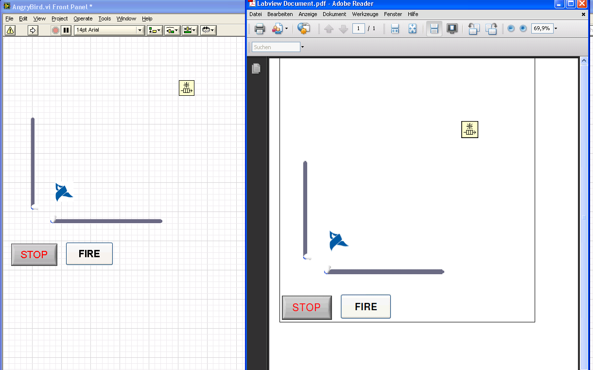

Ich muss dür meine Arbeit meine LabView-Programme dokumentieren. Ich dachte daran, die Funktionalität der Oberfläche zu erklären, da es nicht um den Programm-code an sich geht. Außerdem gewinne ich eh mit dem Code keinen Preis. Angel_not
1. Wie exportiere ich das GUI am besten in ein hochauflösendes PDF, damit ich es einbinden kann.
2. Wie würdet ihr am besten vorgehen bei der Erklärung? Einfach alle Buttons und Anzeigen erklären?
Mein sind mit Farbe hinterlegt (also Buttons und Bereiche, die zusammengehören, haben die gleiche Farbe).
Danke schön für Eurer Feedback.

Was musst du denn genau dokumentieren? Die Funktionalität? Aufbau eines Prüfsystems? Codeteile?
Ein PDF erstellst du am besten in dem du einen PDF-Drucker einbindest und über File->Print... gehst.
Ohne das Frontpanel gesehen zu haben und die Funktion zu kennen ist es schwer genaueres zu sagen, am besten lädst du ein VI hoch und gibst eine kurze Beschreibung was du genau machst.

Hallo Nussbaumer,
hm, so genau ist das nicht klar. Mein Supervisor will wohl gar nicht den Code sehen, es soll eher klar werden, was das Programm macht in seiner Bedienung. Macht das Sinn?
Ich habe mich gestern mal für die Funktionalität entschieden.
Welche Buttons, Eingaben muss man tätigen, so daß der Versuch klappt.
Ich glaube, für den Moment werde ich einfach mal das Frontpanel in LaTeX hauen :-) Mich drückt wie immer der Zeitschuh und die Arbeit muss erstmal nur fertig werden.
Freundliche Grüße und einen sonnigen Tag!
Blue
Edit: Ich habe gerade versucht unter Print Window das Frontpanel in PDF umzuwandeln. Leider klappt das nicht so richtig. Print to file spuckt ein file ohne Filendung aus. Ich habe leider keine Druckertreiber von Herstellern installiert, weil an dem Rechner nie ein Drucker hin. Es gibt nur die Standard Microsoft Writer unter Print. Könnte mir da jemand vielleicht helfen, wie man das Front Panel gut nach PDF bekommt? Danke schön.

Screenshot vom Frontpanel machen und als Bild speichern. Wo ist das große Problem?
Wieso muss es unbedingt ein PDF ein?

(25.05.2012 14:28 )bluesaturn schrieb:  Könnte mir da jemand vielleicht helfen, wie man das Front Panel gut nach PDF bekommt? Danke schön.
z. B. FreePDF verwenden.

Hi ihr beiden, danke für Eure Hilfe.
Ich habe herausgefunden, wie man Adobe PDF printer installiert, der war dann in meiner Liste. Dann konnte ich ein PDF erstellen.
Screenshots sind doch nicht skalierbar ohne weiteres, außerdem haben sie eine schlechere (?) Auflösung.
Ich nutze pdflatex und füttere mein Dokument mit PDF-Bildern oder png.

Ich habe einfach über Datei»Drucken das Frontpanel gedruckt.
Die resultierende PDF ist mMn ausreichend skalierbar, dass auch beim Zoomen noch alles 'scharf' zu sehen ist:
