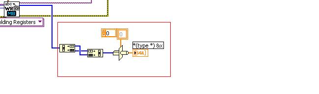

Jens, du benutzt zur Umwandlung 1D-Array dezimieren -> 1D-Array überführen -> TypeCast (siehe Bild)
Was machen (vorallem die ersten 2 Elemente) mit dem Array. Lesen sich die VI's intelligent genau die Teile des Antwortstrings heraus welche ausgewertet werden müssen oder wie muss ich mir das vorstellen?
Und wie bekomme ich die "Holding String"-Konstante über dem Umwandler hin?

(25.10.2013 16:02 )redhand schrieb:  Jens, du benutzt zur Umwandlung 1D-Array dezimieren -> 1D-Array überführen -> TypeCast (siehe Bild)
Lies dir die Hilfe zu den "Array"-VIs durch. Das kaue ich jetzt nicht vor.
(25.10.2013 16:02 )redhand schrieb:  Und wie bekomme ich die "Holding String"-Konstante über dem Umwandler hin?
Meinst du das "Single-Array" am Anschluß vom Typecast? Leeres Array anlegen. Dann eine Numeric-Konstante reinlegen. Dann Datentyp von Double auf Single ändern. Hast du schon die Links in Gerds Signatur gesehen?

Über VISA kriege ich folgenden Hex-Code als Antwort des Registers 0x0035: 0103 08F0 5C41 B350
01 03 08 steht ja hier für: Slave-Adresse, Funktion und Anzahl gelesener Bytes.
F05C 41B3 muss ich dann in den Temperatur-Wert umkonvertieren.
Mittlerweile weiß ich, dass wenn ich 41B3 F05C (also genau umgekehrt) umwandle, den richtigen Temperatur-Wert bekomme. Warum das so ist, kp..

Weil das so in der Anleitung von Jumo steht! Hatten wir schon. Jumo überträgt/erwartet bei einem 4-Byte-Wert (also z.B. Single oder U32) zuerst das Low-Word und dann das High-Word, deshalb das Tauschen der Reihenfolge!

Zitat:Mittlerweile weiß ich, dass wenn ich 41B3 F05C (also genau umgekehrt) umwandle, den richtigen Temperatur-Wert bekomme. Warum das so ist, kp..
Warum das so ist? Das haben wir doch schon geschrieben:
- hier von Jens
- das steht garantiert auch in der ModBus-Dokumentation!
