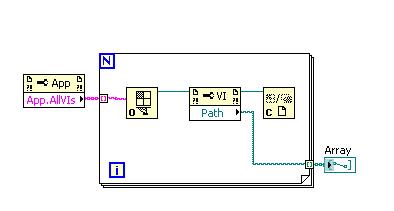

Kennt jemand eine Möglichkeit wie man alle Sub'VI's mit ihrem Speicherpfad eines Haupt-VI's auflisten kann? Wacko(nicht die Anzeige der VI-Hierachie bei LabVIEW !!)
Ich möchte ein VI schreiben welches mir aus einem Haupt-VI eine llb macht worin alle SUB-VI's plus vi.libs usw enthalten sind. Anschließend lasse ich diese über OPENG bzw. MGI VI's mit einem Previx versehen damit bei einem späteren Aufruf über VI Server es keine Probleme gibt.
Brauche nur noch die Möglichkeit die llb mit allen Sub'VI's usw. automatisch zu erstellen. Dafür brauche ich entweder die Pfadangabe der SUB'VI's oder besser ein fertiges VI welches gleich die llb erstellt. (Das erzeugen der llb sollte nicht das Problem sein).

Danke schomal für die Tipp's. Die sind aber ncht das was ich eigentlich suche. Die Funktionen kenne ich alle und nutze sie auch. Das Problem was ich habe ist nur ein Teil eines größeren VI's welches ich mir programmieren will. Das VI soll folgende Funktionen haben:
1- speichern des Haupt-VI's + Sub'VI's (optional mit libs, sw)
2- automatisches setzen eines Prafix vor den VI'Namen zur eindeutigen Identifizierung
3- speichern als LLB
Denn ganzen Ablauf mache ich bisher manuell. Das ist nen großer Zeitaufwand (2 Haupt-VI's +400 Sub-VI's + xxxx andere Objekte). Das dauert dann mit austesten usw. bis zu 4 Std.
Deswegen will ich das ganze von einem VI selbst erstellen lassen was dann auch eine Kontrolle über einen Aufruf über VI-Server macht.
Punkt 2 und 3 habe ich bereits mittels OpenG MGI VI's und Tools gelöst. Brauche jetzt halt eine Möglichkeit mir alle SUB-VI's usw mit Speicherpfad anzeigen zu lassen um mir eine llb selbst erzeugen zu lassen oder diese über ein VI direkt zu speichern.

' schrieb:Brauche jetzt halt eine Möglichkeit mir alle SUB-VI's usw mit Speicherpfad anzeigen zu lassen um mir eine llb selbst erzeugen zu lassen oder diese über ein VI direkt zu speichern.
Meinst du sowas ?

moin,
Ja das kommt im Prinip hin. Muss noch ein bischen tricksen damit nicht alle VI's die im Speicher sind aufgelistet werden, das ist aber nicht das große ding..
Danke für den Tipp.
