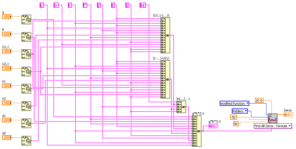

Hallo Forum,
hab mal das Nullstellen-VI zur eigenen Fortbildung an vorliegender Aufgabe ausprobiert. Das Ergebnis seht ihr im Anhang. Kommt mir so kompliziert vor (auch wenn es funktioniert).
Ein Fall von Rube Goldberg oder muss das so? Big Grin
Clyde

Hallo Clyde,
wann immer ich ein solches Ungetüm von StringFormat und ConcacString sehe, denke ich mir: "Das müsste sich doch mit einem einzigen FormatIntoString erledigen lassen..." Big Grin

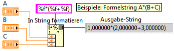

15.08.2013, 08:12 (Dieser Beitrag wurde zuletzt bearbeitet: 15.08.2013 08:18 von Lucki.)
RE: Lösung durch Iteration
Rube-Goldberg ist es nicht, aber merke: In Labview gibt es immer Möglichkeiten, Strickmuster wie diese zu vermeiden. Man muss nur die richtige Funktion anwenden. Hier: "In String formatieren" (worauf Gerd schon hinwies). Beispiel:
Da heute Dein Glückstag ist, wird die Aufgabe nicht zensiert und Du erhälst die Chance, sie neu einzureichen.Big Grin (Eigentlich müsste das Tom machen, aber der iteriert seit 2 Tagen nicht mehr)

Na gut dann. Für die Vollständigkeit Big Grin
Die Aufteilung in drei Format-Into-Strings, um die Formatstrings nicht noch weiter aufzublähen.
