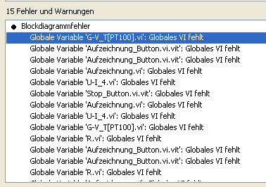

ich habe die Wartung und Erweiterung eines Messsystems übernommen.
Nun möchte ich die Spannungs- und Strommessung neu kalibrieren, da hier einige Umbauten gemacht wurden.
Wenn ich im MAX-Task die Kalibrierung vornehme und dann den Task starte dann sind die Werte kalibriert.
In der VI zu den Messsystem stimmen die Werte allerdings nicht.
Das VI ist so programmiert, dass das VI auf den Task zugreift. Damit soll erreicht werden, dass man über MAX das komplette System kalibrieren kann. Allerdings wird die Kalibrierung nicht an die VI weitergegeben.
Woran kann das liegen?

Lad' doch mal das VI hoch.

Ich hab das Programm nicht selbst geschrieben. Ich hoffe hier ist alles enthalten.

Hallo Sebbl,
1) Es fehlt natürlich einiges:
Wer auch immer auf die Idee kam, die globalen Variablen auf mehrere VIs zu verteilen... Und dann auch noch ein vit zu benutzen...
2) Im VI fehlen uns natürlich auch die MAX-Task-Einstellungen, um die es hier geht...

ich habe mit dem "Verursacher" des Programms reden können.
Er hat einfach den Taskaufruf in der VI gelöscht und neu eingefügt und schon gehts...
Das VI wurde auf einem deutschen Rechner erstellt und läuft jetzt auf einem Englischen.
Ich vermute mal, dass es dadurch zu "Verwirrungen" zwischen MAX und VI kam.
Trotzdem danke für die Hilfe.
