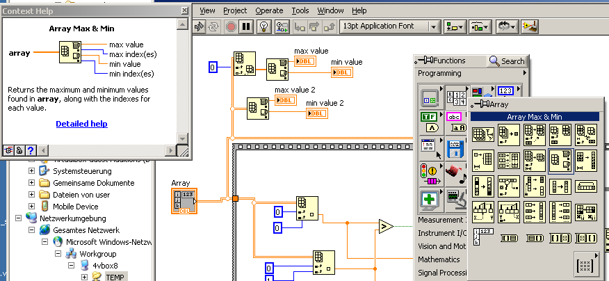

ich versuche grade aus einem analogen Eingangssignal den maximalen bzw. den minimalen Wert zu ermitteln. Es soll nur jeweils der höchste und der niedrigste Wert gespeichert werden.
Habe dazu ein VI erstellt (siehe Anhang). Das funktioniert auch soweit. Wenn ich jedoch das Eingangsarray mit meinem Messgerät verbinde, schreibt er mir immer die aktuellen max- bzw min- Werte in meine Anzeige anstatt den höchsten bzw. niedrigsten Wert zu speichern. Er sollte ja eigentlich nur reinschreiben, wenn der neue Wert höher bzw. niedriger ist.
Weiß jemand woran das leigen könnte?
Noch ne Frage: Weiß jemand wie ich ein 2D-Array mit "Waveform in" verbinden kann?
Merci,
Grüße, Matze

Warum nimmst du nicht einfach das Array Max & Min Primitive? Da kannst du direkt dein Array anschließen. Willst du die max/min Wert über mehrere Aufrufe hinweg berechnen?
Analog Wfm hat nur 1D. Siehe Screenshot wie du deine erste Spalte als 1D extrahierst

Ich habs auch schon mit dem Array-max-min probiert. Ist aber das selbe Problem. In diesem VI gehts, wenn ich jedoch das analoge Signal anhänge (misst ständig neue Werte), überschreibt er ständig die Werte mit den aktuellen Werten.

Versuch mal die Punkt für Punkt Version davon. Sample-Length auf Null ...

Hab mal was als VI zusammen geschmissen... (LV 8.6, reentrant). Das merkt sich jeweils den min/max aller aufrufe.
