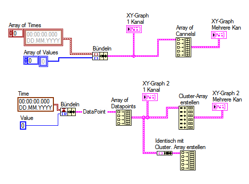

sehr gut, vielen Dank dimitri. Ich hätte noch eine Frage: wie kann man die zeit t0 und dt von dynamic Data auch mitspeichern lassen mit TDMS ? ich habe nur die Messwerten von jeweiligen Kanälen wenn ich mit DateiMonitor anschaue. Würde gerne aber eine Zeitsplate auch mitspeichern, D.h. zu jedem Punk eine eindeutige zeitpunkt, die mitspeichert werden soll.. hab viel rumprobiert, aber leider ist nix geworden.
Ich würde gerne die Daten nachdem speichern in TDMS format, in einem XY Graph anzeigen lassen. dazu brauche ich die Zeitachse fürs Messsignal !

Hier hat Lucki mal eine Zusammenstellung der vom xy-Graph akzeptierten Formate gemalt...
Du musst also vor dem Abspeichern deine Dynamic Data in so ein Cluster umwandeln. Wie das jetzt im Detail geht findest du sicher alleine raus.
Tip: Der Zeitstempel ist intern eine Double Zahl, die die Anzahl der Sekunden vom 01.01.1904 angibt. Man kann also ganz einfach damit rechnen.
