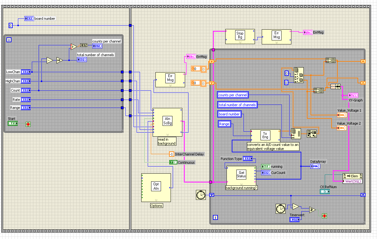

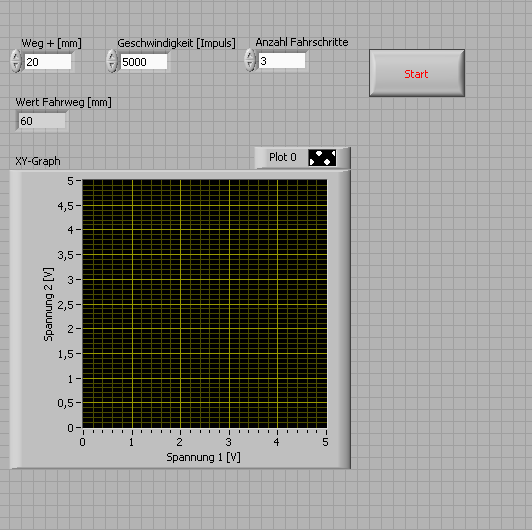

Es geht um ein Hauptprogramm, welches Messwerte im Graph anzeigt und eine Linearführung ansteuert. Die Messwerte im Graph sollen eine Kennlinie darstellen.
Diese Messwerte verschwinden aber nach jedem automatischen Aufruf des SubVI's "Kennlinie". Es sollte jedoch im Graph des Hauptprogramms eine Kennlinie sichtbar sein.
Starte ich nur das SubVI (unabhängig vom Hauptprogramm), wird eine Kennlinie sichtbar. Also müssen die Messwerte auch im Hauptprogramm abgespeichert werden. Davon gehe ich mal aus.
Dies kann nur mithilfe von Schieberegistern funktionieren.
Wie funktioniert das genau und was muss ich noch tun, sodass auch die Messwerte im Graph des Hauptprogramms abgespeichert werden? Verschiedenes habe ich schon ausprobiert.
Kriege ich dieses Hauptprogramm richtig zum Laufen, nähert sich mein Projekt dem Ende. Es wäre sehr schön, wenn mir jemand bei meinem letzten Problem weiterhelfen kann.
Im Anhang befindet sich das Hauptprogramm mit Panel und Diagramm an erster Stelle. Das dritte Bild ist das Blockdiagramm des SubVI's.

Was ist das für eine PropertyNode im subVI? Sollte die nicht "XY Graph" heißen statt "Elem", wenn du Werte an den XY-Graph des HauptVI schicken willst?

Ja, du könntest Recht haben. Vielleicht hängt es daran.
Werde morgenfrüh gleich mal versuchen das abzuändern.

die PropertyNode kann ich nicht in "XY-Graph" ändern. Ich denke ich muß im Hauptprogramm die Messwerte über Schieberegister speichern.
Dazu muß ich doch im Hauptprogramm die VI-Server-Referenz irgendwie mit den Schieberegistern verbinden können.
Vielleicht weiß jemand, wie ich diese Verbindung herstelle.

VI-Server-Referenz mit Schieberegister verbinden??? Einfach einen Draht ziehen??? Aber wozu???

das Problem ist gelöst.
Ich nahm den Express-XY-Graph.
Darauf Rechtsklick im Blockdiagramm: Eigenschaften, Haken bei "Daten bei jedem Aufruf löschen" weggenommen.
