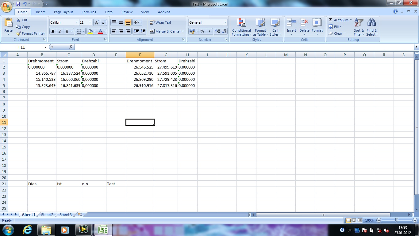

ich bin mir nicht sicher, ob ich dafür einen neuen Thread aufmachen soll, deshalb schreib ich es ersteinmal hier. Ich habe jetzt die Übergabe der Tabelle an Excel eingebaut und das funktioniert soweit auch, nur habe ich ein Problem mit den übergeben Werten, die Werte werden ja als String übergeben und Excel kann damit scheinbar nicht soviel anfangen da es aus dem Wert 14,866787 14.866.787 macht.
Meine Frage ist jetzt, ob es schon eher ungeschickt ist die Werte in eine Tabelle zu schreiben, wenn ich sie übergeben möchte und ob ich das besser anders realisieren soll.

Am besten speicherst du die Zahlen auch gleich als Zahlen. Nach einer kleinen Anpassung des VI's der ExcelExamples ist dies problemlos möglich:
9.0 .vi  Set Cell Value with Range_Variant.vi (Größe: 14,37 KB / Downloads: 244)
Einfach die Zahlen und Strings am Value-Eingang einhängen und sich nicht ab dem Coersion-Dot störenWink

Edit: Du kannst ein ganzes String-Array (sofern es sich um Zahlen handelt) an den VIs zur Umwandlung in Zahlen anhängen, die Eingänge und Ausgänge passen sich dementsprechend an.
