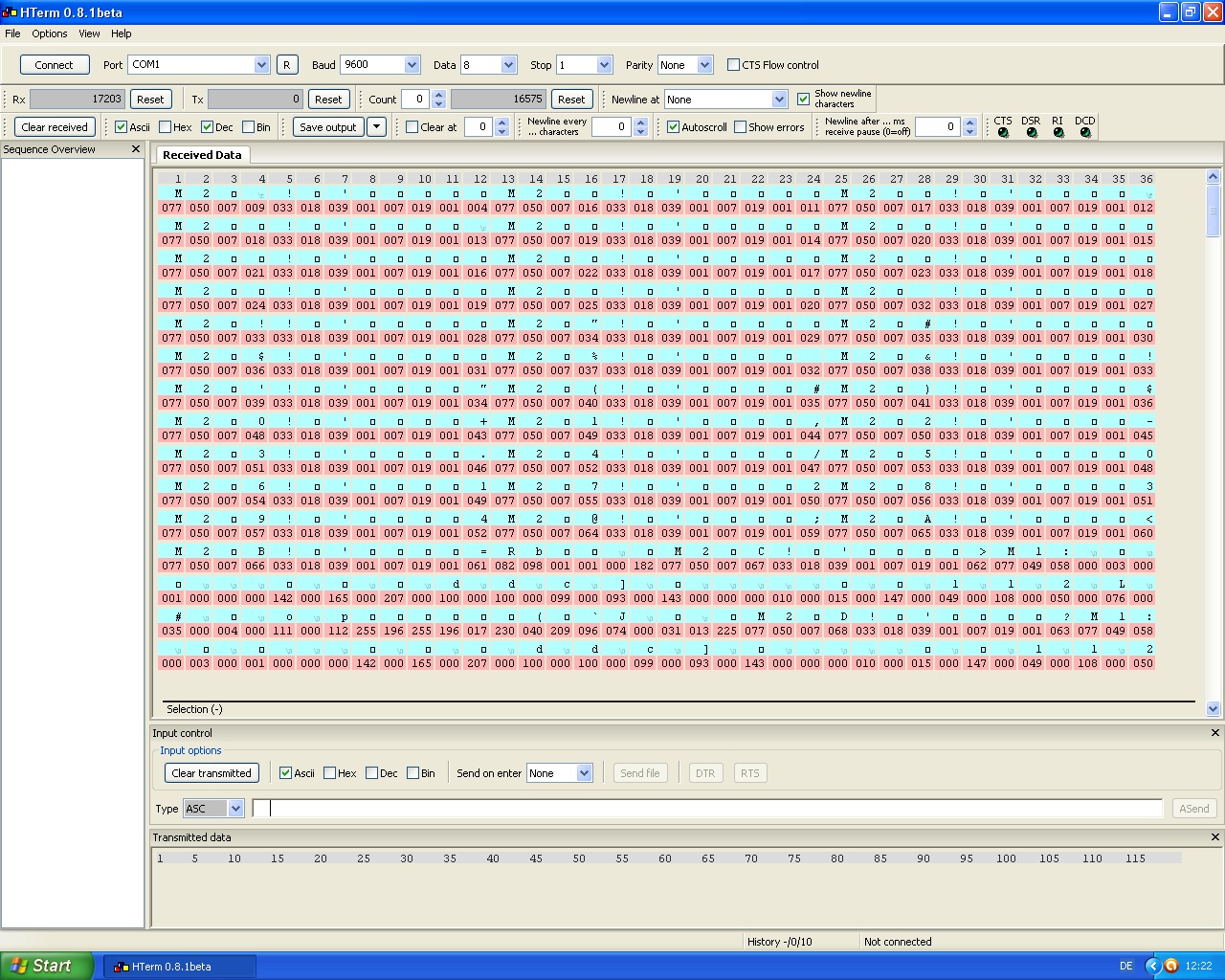

Hier habe ich noch a paar Bilder was ich sonst noch so beim Orginal mit loggen konnte !!!
In dem pdf Dokument sind auch Schnittstellenbeschreibungen einer Fröling Heizung nur leider passen diese überhaupt nicht zu meiner...
Aber vieleicht hilft es jemanden weiter ich denke diese Beschreibung ist FHG Turbo 3000 aufwärts ...

    # by dividing by 16
$tempval $decnum 16;
# convert to the appropriate letter
    # if the value is greater than 9
if ($tempval 9) {
$tempval chr($tempval 55);
# 'concatenate' the number to
    # what we have so far in what will
    # be the final variable
$hexnum $tempval $hexnum ;
# new actually divide by 16, and
    # keep the integer value of the
    # answer
$decnum int($decnum 16);
# if we cant divide by 16, this is the
    # last step
if ($decnum 16) {
# convert to letters again..
if ($decnum 9) {
$decnum chr($decnum 55);
# add this onto the final answer..
    # reset decnum variable to zero so loop
    # will exit
$hexnum $decnum $hexnum
$decnum
    return
$hexnum;
# end sub
# Lese Antwort vom S3100
# # Read response
# $data = &i;
# # Lese von der S3100 geforderte Befehl
# $data =~ s/^..................(.....).*$/${1} 01 01/g;
# $datad=$data." ".&chksum($data);
sub lesbar {
my $string $_[0];
$string =~ s/^.......................(.*)......$/$1/g;
$string =~ s/E1/ß/g;
$string =~ s/81/ü/g;
$string =~ s/84/ä/g;
$string =~ s/94/ö/g;
$string =~ s/([a-fA-F0-9]{2})/chr(hex $1)/eg;
   return
$string;
# Ende lesbar

RE: Mit RS232 Daten lesen und schreiben
Hab meinen alten froeling.foren-city.de Thread gefunden.
Darin beschreibe ich in einem Monolog (wegen fehlender Partner) wie ich mich an das Protokoll ran gearbeitet habe....falls das noch irgendjemand interessiert.
Siehe angehängtes Attachment.
0.0 .rar  fröling.rar (Größe: 60,54 KB / Downloads: 487)
