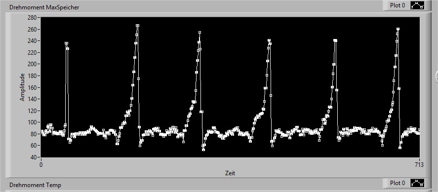

Ich habe ein Diagramm das aus einem Array erstellt wird. (siehe Anhang)
Wie bekomme ich den Mittelwert von den 5 (oder x) höchsten Peaks aus dem Diagramm und nicht nur den höchsten Wert über das ganze Diagramm?
Vielen Dank.

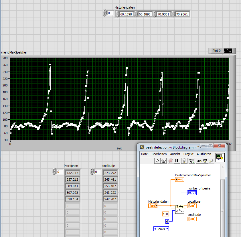

Hallo
Danke für den Input, aber es funktioniert bei mir nicht, ich habe das vi mal im Anhang...
Update: Historydaten als Init Werte hinzugefügt.
Danke.

Hallo fax,
dein VI enthält weder Daten noch den simplen "Peak Detector"/"Spitzenwerterkennung" (Quickdrop: "peak" oder "spitz" eintippen, je nach Sprachversion).
Mit dem VI aus deinem Toolkit kann ich mangels Toolkit nichts anfangen…
Deine Fehlerbeschreibung "es funktioniert nicht" ist auch der Klassiker!
Hallo fax,
funktioniert:
Mit den "Positionen" würde ich jetzt in den Daten nochmal selbst die Maxima heraussuchen (der PeakDetector arbeitet mit Interpolationskurven). Dann die Maxima mitteln…
