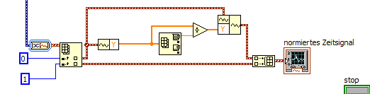

Hallo!
Ich habe ein kleines Problem und hoffe, dass mir jemand helfen kann.
Ich möchte die Amplitude meines Sinussignals auf 1 normieren, die Amplitude des Rechtecksignals jedoch nicht.
Das Sinus- und Rechtecksignal sind nur Stellvertreter, eigentlich nehme ich mit einem Lasersensor eine gedämpfte Schwingung auf. Das Rechtecksignal ist mein Triggersignal und dient als Orientierung.
Ich habe das Programm mit angehängt.
Das mit der Normierung auf 1 hat schonmal geklappt. Leider hat sich dadurch auch meine Zeitachse verändert und ich komme allein nicht drauf warum.
Vielen Dank schonmal für die HilfeBig Grin
8.6 .vi  daempf_forum.vi (Größe: 91,47 KB / Downloads: 320)
09.06.2011, 21:01
RE: Normierung Amplitude
Und wieder ein Opfer von Express-VIs und dem damit verbundenen überfrachtetem DDT Format (Dynamic Data Type).
Immerhin, du hast das Signal schon in eine Waveform gewandelt. Gut. Dann bleibe auch dabei. Du darfst natürlich nach der Manipulation nicht die Zeitinformationen wegschmeißen, sondern musst den Waveform-Cluster (t0, dt, Daten-Array) wieder zusammenbauen, z.B. so:
Dafür gibts aber das VI "Waveform nomalisieren":
