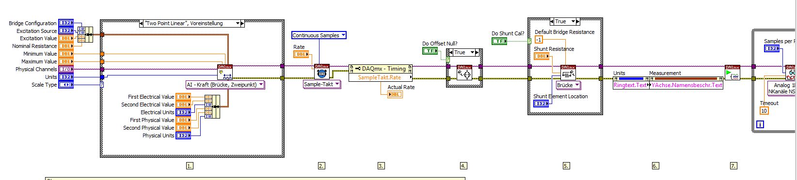

Hi alle,
hab hier ein schoenes Neues cDAQ 9171 mit NI 9237 Modul, an das ich 3 Kraftsensoren anschliessen mag.
Funktiuoniert auch alles sehr gut und kann alle Sensoren auch prima gleichzeitig ueber das
"Cont Acq Force Bridge Samples (with Calibration).VI", welches in den Beispielen ist, auslesen. Nur eben mit einer Kalibration fuer alle 3 Sensoren.
nun moechte ich aber die Skalierung fuer jeden Sensor seperat verwirklichen, weil die doch schon unterschiedliche "rated Outputs" haben.
dachte ich mach einfach fuer jeden Kanal einen Task, was aber nicht funktioniert:
"Fehler -200022 ist bei DAQmx Start Task.vi:2 aufgetreten"
hab hier gelesen, dass aeltere cDAQ mit mehreren Tasks Probleme haben.
weiss vielleicht wer, wie man das Problem umgehen kann?
Gruesse
10.03.2014, 15:40
Beiträge: 17.534
RE: Pro Kanal einen Task moeglich ? cDAQ 9171 mit NI 9237
Hallo Sepp,
was hindert dich daran, weiterhin nur einen Task zu nutzen?
Warum gibst du nicht jedem Kanal/Sensor seine eigene Skalierung mit?
Du musst schließlich nicht alle 3 Kanäle mit nur einem Aufruf von "CreateVirtualChannel" initialisieren, sondern kannst diese Funktion 3mal hintereinander aufrufen…
Das war ja ma einfach ;O)
Danke Dir!!!
