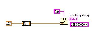

Verbinde ich nun die Leitung mit der Funktion "Zahl nach String in Fließkommedarstellung",
dann bekomme ich eine fehlerhafte Verbindung angezeigt.

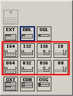

Was ich vorher auch so noch nie gesehen habe, sind die ausgegrauten Felder
unter "rechte Maustaste auf Element -> Darstellung"
Die von mir rot eingerahmten Felder können nicht angeklickt werden.
Normalerweise kann ich diese anklicken und es findet eine automatische Konvertierung statt.
Hat schon mal jemand solch ein Problem habt, dass DBL nicht konvertiert werden kann?

' schrieb:Hat schon mal jemand solch ein Problem habt, dass DBL nicht konvertiert werden kann?
Ja, aber ich habe das nicht als Problem betrachtet. Zahlenwerte mit physikalischer Einheit (m, s, kg...) gibt es nur im Gleitkommaformat. Man kann solche Werte nicht in ganzahliges Format konvertieren. Der entsprechende Versuch sieht dann genau so aus wie Dein "Problem".

Vielen Dank für die Antworten, es scheint sich wirklich um ein Problem mit den Einheiten zu handeln:
Mit der Funktion "Basiseinheit umwandeln" habe ich das Problem gelöst.

' schrieb:Mit der Funktion "Basiseinheit umwandeln" habe ich das Problem gelöst.
Du kannst es auch so machen, besonders, wenn du die Einheit auch noch im String haben möchtest.
