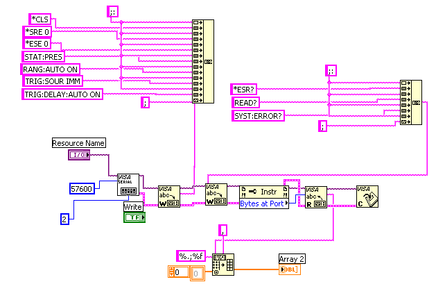

OK. Jetzt wird's etwas komplizierter.....
Die Geräte an sich benötigen nicht nur einen READ?-Befehl. Wenn Du einen reibungslosen Ablauf möchtest, dann solltest Du Fehlerregister,... vor dem Absenden eines neuen Befehls leeren, das Gerät auf "bereit" schalten,.....
Die Befehle, die ich z.B. bei meinen Agilent-Geräten verwende siehst Du im Anhang.
Da habe ich Dir ein Bsp. für eine Gleichspannungsmessung gemacht. In der Realität habe ich da dann auch noch Widerstandsmessungen und AC-Messungen dabei, deren Befehle ich je nach Auswahl (per Cases) erzeuge.
Du solltest Dir auf jeden mal die Systembefehle anschauen (*CLS, *SRE 0,...).
Wenn Du die Befehle hintereinander schickst, dann musst Du aber aufpassen, dass ein "VISA Read" wirklich nur hinter einem Befehl kommt, der auch ein "?" enthält, also z.B. *IDN?, oder *READ?....
In meinem Bsp. siehst Du, dass ich zwischen den Befehlen ;: als Trennzeichen habe. Die verwende ich, um die Befehle nachher auseinanderzupflücken und auf ? zu überprüfen. Ist ein ? drin (True), wird ein Case mit VISA Read ausgeführt, ist kein ? drin, wird nur der VISA Write-Befehl ausgeführt.
Statt :; kannst Du auch irgendwas anderes verwenden. Es sollte halt nicht ein einzelnes Zeichen sein, dass in einem Befehl vorkommt.
Den Befehl kannst Du mit "Match Pattern" und einer Schleife mit Schieberegister zerlegen.

So .. ich hab mich nun ne Weile damit befasst. Wenn ich das richtig verstanden habe, dann kann ich die Befehle:
- *CLS
- *SRE 0
- *ESE 0
- STAT:PRES
erstmal übernehmen, da sich das nicht speziell auf die Messung von Gleichspannung bezieht. Seh ich das richtig?
So, ab dann wird erstmal speziell für die Gleichspannungsmessung. Ich will aber Temperaturen messen. Nun kann man da ja ne Menge einstellen. Die Frage die sich mir stellt ist nun: muss ich wirklich über "CONFIG:TEMP ...." gehen? Muss ich wirklich alles einstellen? Ich dachte bisher, dass ich das schon am Gerät eingestellt habe, und nun nur noch die Werte auslesen will. Also nur Zahlen ( Kann sein, dass ich mich jetzt ziemlich schwammig ausdrücke ...).
Die letzten 3 Befehle:
- *ESR?
- *READ?
- *SYST:ERROR?
kann ich, wenn ich das immernoch richtig sehe, auch so übernehmen. Der Knackpunkt ist nun wie schon erwähnt, ob ich noch Einstellungen vornehmen muss. Ich persönlich denke nicht. Also ich denke ich kann auf:
CONF:TEMP TC ....
verzichten, da es ja schon eingestellt ist.
Was mir noch Probleme bereitet, sind folgende 3 Befehle:
- RANG:AUTO ON ( hat das jetzt was mit RANGe zu tun? wenn ja, dann bezieht es sich ja nicht mal speziell auf die Gleichspannungsmessung, und ich kann es eigentlich auch übernehmen oder? 2-3 Worte dazu wären echt knorke... )
- TRIG:SOUR IMM ( Keine Ahnung was dieser Befehl bedeutetSad)
- TRIG:DELAY:AUTO ON
Sooo, ich hoffe ich bin mit meinen Überlegungen nicht ganz vorbeigeschossen ...
DANKE!
MfG die Cassio

Deine Überlegungen sind doch in Ordnung. Wink
Eigentlich müsstest Du das CONFIG:TEMP.... nicht mehr einstellen, wenn Du das alles nur einmal am Gerät einstellst.
TRIG.... sind die Triggereinstellungen und die findest Du im Handbuch. Big Grin

SENSE müsstest Du auch weglassen können.
Du schickst die Befehle ohne "?" mit VISA Write und die Befehle mit "?" mit VISA Write und VISA Read, darum habe ich Dir ja geschrieben, wie Du die Befehle auseinanderpflücken kannst. Statt dem Match Pattern kannst Du auch Spreadsheet-String to Array verwenden.... Das ist noch einfacher.

Also tut mir leid wenn ich mich hier absolut prasselig anstelle, aber bis vor 3 Wochen wusste ich nocht nicht mal das es die Dinge, mit denen ich mich hier befasse, überhaupt gibt.
Ich habe mal versucht, dass was du mir gesagt hast:
Zitat:Du schickst die Befehle ohne "?" mit VISA Write und die Befehle mit "?" mit VISA Write und VISA Read ...
umzusetzen. Mir ist klar, dass das absolut umständlich ist, aber es geht ja ums Prinzip. Ich schicke zuerst nur die Befehle ohne ? am Ende an VISA: Write, dann nehm ich die Befehle mit ? und schicke sie über ein weiteres VISA: Write und das VISA: Read.
Ist das Prinzip so richtig? Ich weiß, dass ich grad mit der Kirche ums Dorf renne, aber ich will ja das Prinzip verstehen...
