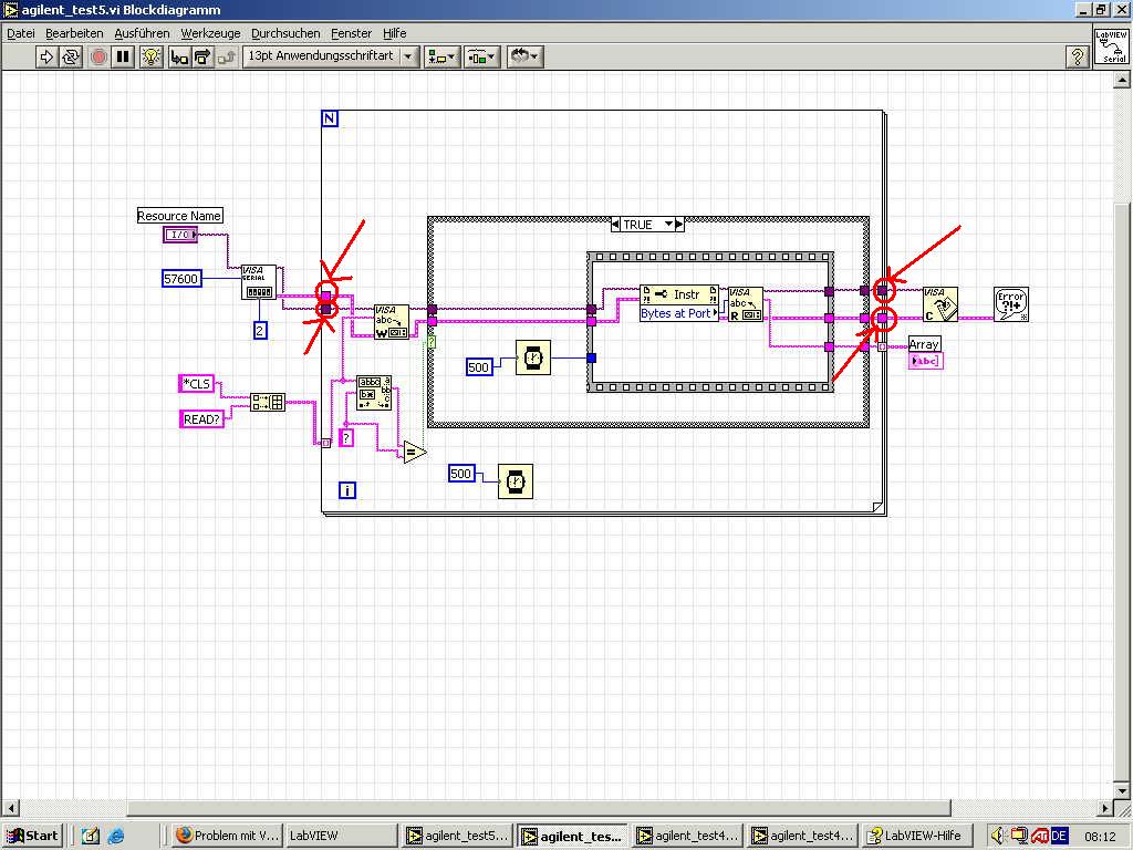

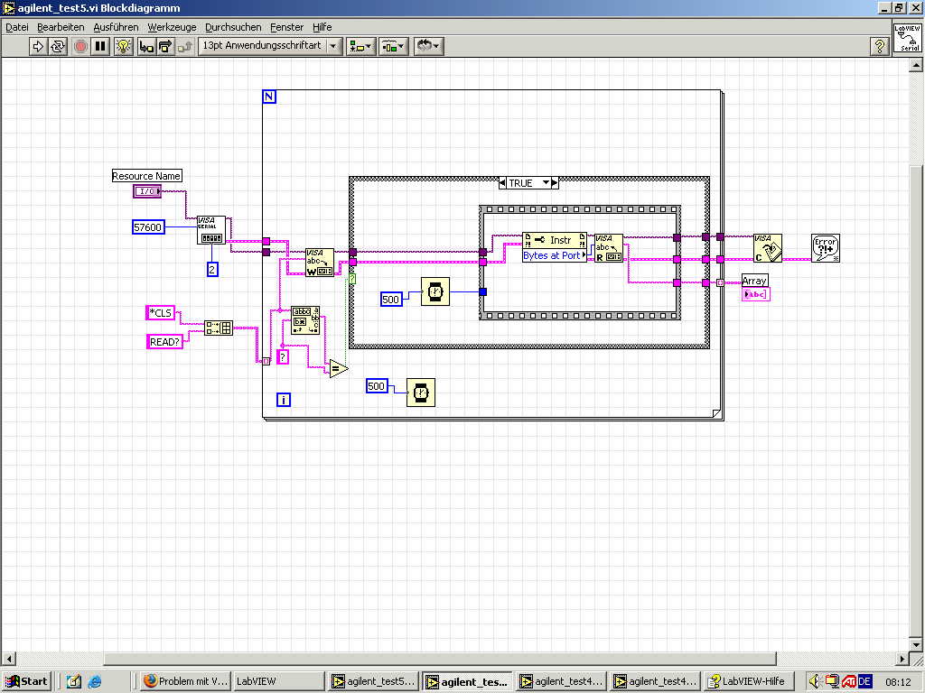

Guten morgen, so ich hab jetzt mal begonnen, die Befehle wieder einzubinden, angefangen beim *CLS. Das geht noch ganz gut, der FALSE - CASE wird abgearbeitet. Wenns an das READ? geht, wirds wieder komisch. Es kommt weder vom Agilent noch vom LabVIEW eine Fehlermeldung. Aber bei BytesAtPOrt liegen 0 an, und somit wird auch nichts ausgelesen.
Screenshot hängt an.

Problem mit VISA: Lesen ...
Mach mal an den Drähten die von der Initialisierung der seriellen Schnittstelle kommen ein Schieberegister (Replace with Shift Register) (vgl. Screenshot).
' schrieb:Guten morgen, so ich hab jetzt mal begonnen, die Befehle wieder einzubinden, angefangen beim *CLS. Das geht noch ganz gut, der FALSE - CASE wird abgearbeitet. Wenns an das READ? geht, wirds wieder komisch. Es kommt weder vom Agilent noch vom LabVIEW eine Fehlermeldung. Aber bei BytesAtPOrt liegen 0 an, und somit wird auch nichts ausgelesen.
' schrieb:Mach mal an den Drähten die von der Initialisierung der seriellen Schnittstelle kommen ein Schieberegister (Replace with Shift Register) (vgl. Screenshot).
Da du in der Mehrzahl sprichst, hab ich das sowol beim Resource Name, also auch beim Fehler gemacht ... keine Veränderung, BytesAtPort bleibt 0 und keine Fehlermeldung ...
Mist, ich hatte den Screenshot vergessen.....
Hast Du es so?
Wenn ja, dann lass mal das *CLS weg und ersetze es mit einem anderen Befehl, oder schicke mal nochmal nur "Read".
Du kannst auch mal Dein aktuelles VI hochladen. Dann kann ich es mal anschauen.
' schrieb:Da du in der Mehrzahl sprichst, hab ich das sowol beim Resource Name, also auch beim Fehler gemacht ... keine Veränderung, BytesAtPort bleibt 0 und keine Fehlermeldung ...
