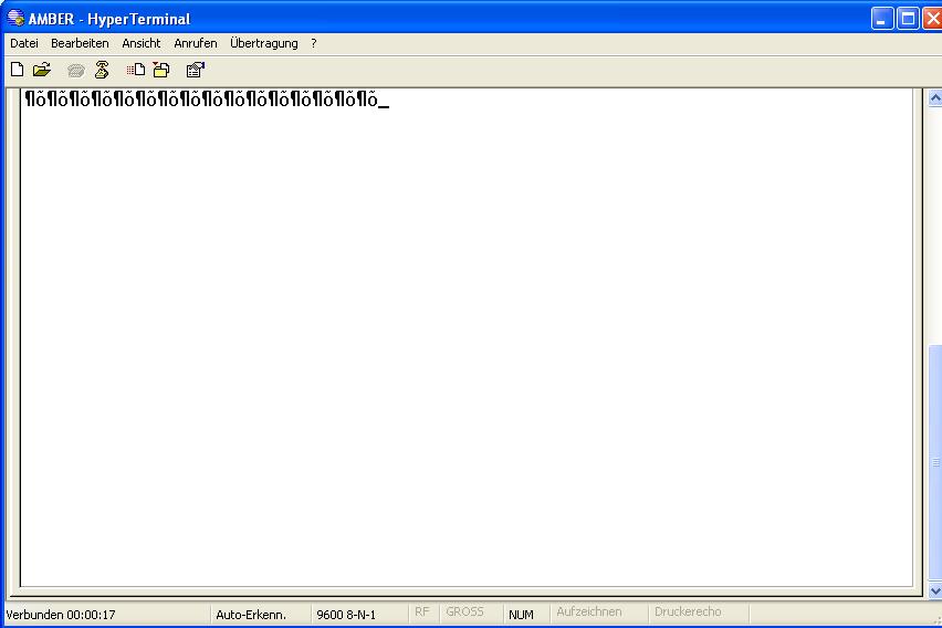

ich habe alle Dots beseitigt und sie durch Konstanten ersetzt. Problem bleibt weiterhin. Es ist egal was ich im Befehl eingebe es wird nichts empfangen.
@ jg:
Ja zum Sensor habe ich auch ein Handbuch. Es ist ein ADIS 16006 Sensor. Für diesen gibt es von NI fertige VI´s, jedoch nur in Verbindung mit FPGA-Modulen und ich wollte es ohne diese realisieren.
Link dazu ist hier: http://www.ni.com/white-paper/10482/en/
Dieser Sensor ist direkt mit dem Sendemodul verbunden. Sender und Empfänger können nicht mit einem Kabel verbunden werden, da sie sich später in unterschiedlichen Räumen aufhalten. Vom Empfängermodul geht ein Anschluss wie im Anhang zu sehen, auf den USB-Port des Laptops. Ich habe den Messaufbau selbst auch nur übernommen ohne vorherige Kenntnisse. Der Empfänger soll mit RS232 arbeiten, obwohl an ihm eine USB-TYP-B Schnittstelle verbaut ist.
Danke für die rege Beteiligung.
@ Jens:
Das System hat schon funktioniert und sol nun mit LV realisiert werden. Die Sender und Empfänger sind aufeinander abgestimmt. Ich habe den Hersteller kontaktiert. Seine Konfigurationssoftware unterstützt nicht das Modell 8350! Aber ich bleibe in der Sache am Ball. Ist aber im Endeffekt das gleiche Resultat wie die Konfiguration im Hyperterminal.
Nur ist der Kundensupport längst nicht so tadellos, wie die großartige Unterstützung in diesem Forum. SUPER SACHE!!! Big GrinCool
Das Ergebnis der Konfiguration im Terminal sieht man in der Anlage. Im Sekundentakt werden ä und ô (ASCII) empfangen. Schaltet man den Sender aus, unterbricht auch die Übertragung.

Es wird immer misteriöser:
Dein Funkmodul hat eine RS-232-Schnittstelle, der ADIS16006 laut schneller I-Net Recherche ein SPI-Interface.
ACHTUNG, SPI ist NICHT RS-232!!! Das passt eigentlich nicht zusammen. SPI hat z.B. eine Source-Clock Leitung, RS-232 dagegen nicht.
Ist da noch Hardware dazwischen, die dir RS232 zu SPI umsetzt?
Und auf der Amber-Seite ist ein Link zu einer Config-Software:
http://amber-wireless.de/62-0-AMB8350.html#fragment-5
Da frag ich mit, wieso der da ist, wenn er dein Modul angeblich nicht unterstützt. Hmm

Das ist total mysteriös.....sag ich doch !! Hmm
Die Software habe ich mir besorgt. Im Startbildschirm soll dieses Modell unterstützt werden. Will man sich aber bspw. die erforderliche Baudrate errechnen, taucht dieses Modell nicht mehr in den möglichen Wahlfeldern auf.
Trotzdem vielen dank für die schnelle Recherche.
Die Situation ist folgendermaßen,
mein Chef hat mir das Messsystem auf den Tisch gelegt und gemeint, das hat vorher schon funktioniert, bastel das mal in LV ein. Du brauchst den und den Treiber dazu. Sonst keine Informationen. Er hat mir den USB zu Serial Treiber von Prolific noch gegeben und das wars. Die Sensoren sind in Aluminiumprofilen eingehaust und man kommt da nur schwer ran. Ich habe trotzdem mal eines aufgeschraubt und herausgefunden, dass dort der AMBER 8350 verbaut ist. So!
Das mit dem SPI habe ich auch in der Produktbeschreibung auf dem white paper von NI festgestellt. Auch das diese eine Source Clock Leitung beinhaltet und fordert. Wie das Hardwareseitig gelöst ist, darauf habe ich leider keinen Einblick.
Vllt habe ich das RS232 auch mit dem Adapter USB-to-Serial verwechselt. Ich habs schon öfter gelesen und jetzt gehts mir ähnlich, man sieht irgendwann den Wald vor lauter Bäumen nicht mehr.
